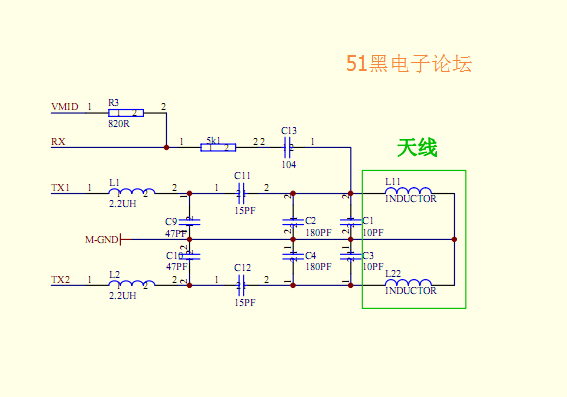

2019年12月11日 | MFRC522电路原理图与单片机测试程序
2019-12-11 来源:51hei
MFRC522电路原理图:
天线部分:
单片机+MFRC522测试源程序如下:
