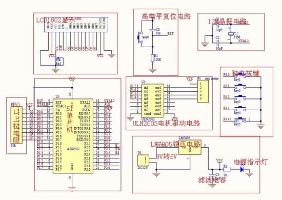

51单片机步进电机的正反转。加减速控制
电路原理图如下:
原理图分解.jpg?imageView2/2/w/550

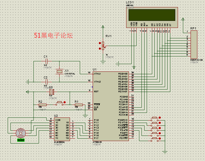

仿真原理图如下
0.png?imageView2/2/w/550
