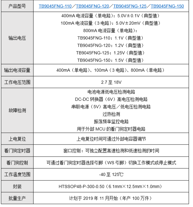

主要特性:
内置升降压型DC-DC转换器
该IC从高效率升降压型DC-DC转换器处生成6V输出。
考虑到空转减少后的电压降,对电池工作情况下的低侧工作电压范围进行了改进,使其低至2.7V(最小值)。
内置降压DC-DC转换器(电压可选)
将从升降压型DC-DC转换器处生成的6V输入电源转换成多种输出电压:1.1V(TB9045FNG-110)、1.2V(TB9045FNG-120)、1.25V(TB9045FNG-125)和1.5V(TB9045FNG-150)。根据MCU的规格,可选择新款IC的合适版本用作核心的外部电源。
内置4条串联电源[4]电路(4路输出)
该IC内置4条串联电源电路,用于接收DC-DC转换器产生的6V输入。其中一条是为微控制器供电的5V恒压电路(电流容量为400mA),另外三条是为传感器和其他接口供电的5V恒压输出电路(电流容量为100mA)。每条电路均可独立输出电压。
用于保障功能安全的各种内置监控电路
电池电源低电压检测电路;
DC-DC转换器(6V)高电压检测电路;
用于DC-DC转换器(1.1V/1.2V/1.25V/1.5V)和串联电源(5V)的高电压/低电压检测电路;
过热检测电路;
振荡器频率监控电路;
监控外部MCU的看门狗定时器电路。
诊断电路,用于保障功能安全的故障检测电路
故障检测电路中内置诊断电路,用于检测任何潜伏性故障。
故障响应方式可供选择
通过使用SPI[5]通信输入设置功能,用户能够对系统进行设置,使其能以两种方式之一对检测出的故障做出响应。一种设置会向系统输出重置信号;另一种设置会向系统发送异常运行通知。用户可根据自己的应用或系统进行选择。
主要规格:
