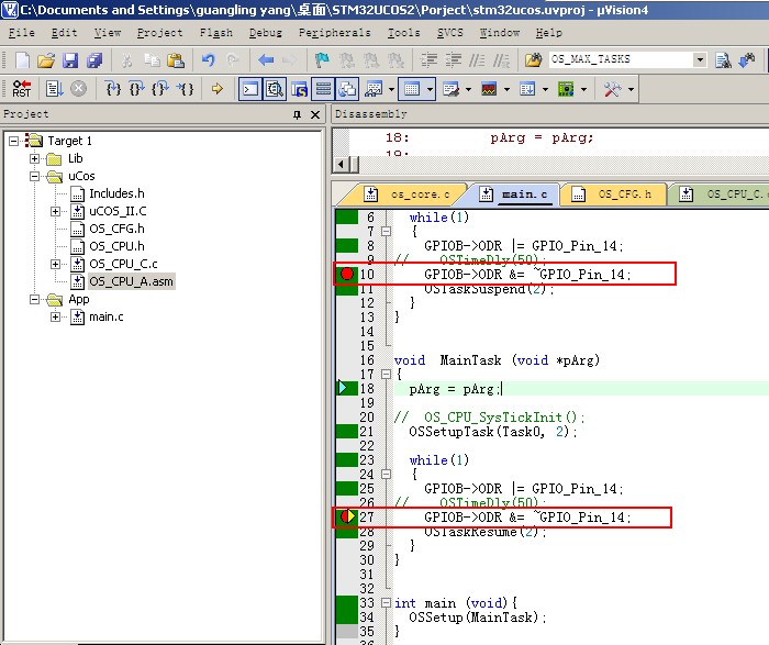

原来学uCos只是表面,今天才发现uCos没有心跳也是可以活的,只是延时功能。 即:OSTimeDly、OSTimexxx 头的功能不能使用。
如果有是用OSTimexxx,任务将会卡死。其实,OSTimeDly 功能就是延时指定时间再唤醒任务。延时过程中任务是挂起状态,时间到后,等待高任务运行完后在运行。下面测试不开cpu硬件定时器情况下的程序:
//Task0由 MainTask建立,优先级为2
void Task0 (void *pArg)
   pArg = pArg;
   while(1)
    GPIOB->ODR &= ~GPIO_Pin_14;
    OSTaskSuspend(2);   //Task0挂起
//Task0由 Main()建立,优先级为3
void MainTask (void *pArg)
   pArg = pArg;
   // OS_CPU_SysTickInit();
   OSSetupTask(Task0, 2);
   while(1)
   OSTaskResume(2);  //唤醒Task0
用户程序一共两个任务,Task0 优先于MainTask,Task0运行完后挂起让出CPU,MainTask接运行,完后唤醒Task0,Task0运行完后挂起让出CPU,如此循环调度。
这说明在没有硬件定时器支持情况下,且不用OSTime功能,uCos也是能运行的。
