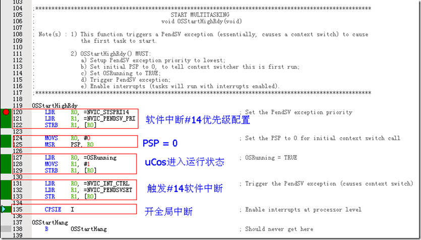

有关于uCos的启动过程讲解有很多文章,这里主要记录已下OSStartHighRdy()在stm32下是怎么写和运行的:
stm32上电
运行SystemInit(): 配置时钟,这个不要也可以,不要就是8MHz时钟
运行main() : 调用OSInit(), OSTaskCreate()一个任务,OSSart()
OSInit():至少做3件事1、初始化零散的uCos全变量;2、把任务控制块、事件控制块链表化;3、创建已空闲任务IDLE(系统的);
OSTaskCreate():建立一个属于用户的任务(非系统的),这个是必须有的。
OSSart():上面几步其实都是填充数据,建立任务也是填充数据(写入任务的函数指针),OSSart()功能是找一个优先级最高填到变量里。其实他幕后是执行着OSStartHighRdy();
OSStartHighRdy():这个功能很明确:配置系统软件中断优先级、PSP栈指针清零、OSRunning = TRUE、触发软件中断、使能全局中断 目的:触发软件中断进行一次调度这个模块就运行一次而且不返回。
进入软件中断服务程序:OSCtxSw() 也是uCos移植必改的模块;
1、把正在运行的任务的cpu寄存器及变量存到PSP指向的内存(任务控制块OSTCBStkPrt)。
2、把PSP栈指针也存进去;
3、调用Hook;
4、把新的任务(最高优先级)的任务控制块指针OSTCBHighRdy给当前B任务控制块指针(将要运行)OSTCBCur
5、当前B任务控制块指针的栈指针OSTCBStkPrt取出CPU寄存器值
