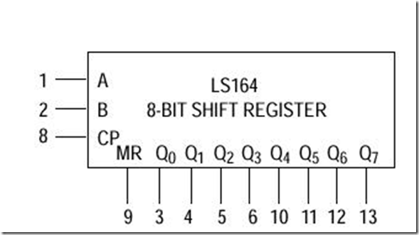

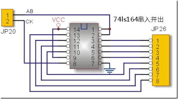

在单片机系统中, 如果并行口的IO资源不够,而串行口又没有其他的作用, 那么我们可以用74LS164来扩展并行IO口,节约单片机资源。
74LS164是一个串行输入并行输出的移位寄存器。并带有清除端。
其中: Q0—Q7 并行输出端 。 A,B串行输入端。 MR 清除端, 为0时,输出清零。 CP 时钟输入端。

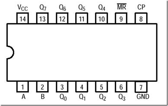

74LS164引脚定义:
74LS164逻辑表:
相关原理:
