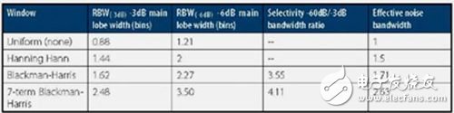

与此同时,采用FFT的分析仪没有模拟滤波器,而是采用FFT和相关的窗口参数来确定频率分辨率或者 RBW.与传统的频谱分析仪不一样,目前最新的采用FFT的分析仪可以选择窗口来限制频谱泄漏并改善频域中间隔较小频段的分辨率。RBW频率分辨率与FFT的抽头的宽度是什么关系?表1显示了在新型的RF信号分析仪中RBW频率分辨率参数与FFT抽头宽度的关系。

采用FFT的分析仪具有窗口选择,用来限制频谱泄漏并改善频域中间隔较小频谱的分辨率。而传统的频谱分析仪则没有这一功能。传统扫描式分析仪的测量时间(或扫描时间)与RBW的平方成反比,这是由模拟滤波器的建立时间确定的。如果要通过降低RBW来改善频率分辨率,则扫描时间要呈指数增加。
相反,随着RBW的降低,FFT信号分析仪所进行的采集更长,运算量也更大。随着DSP器件速度的加快,测量速度更快,从而实现更高的分辨率或更窄的RBW测量。

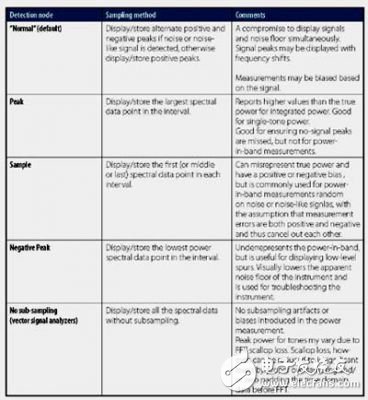

检测模式是另一种幅度控制方式,可用于传统的扫描频谱分析仪,但不能用于基于FFT的分析仪。可分为普通、峰值、采样或负峰值等模式,具体检测模式决定了频谱分析仪如何减少频谱信息的,或者说如何压缩频谱信息。
另外它还影响总的功率测量。分析仪将从数据减少策略中获益。这将使检测模式改变功率测量。
