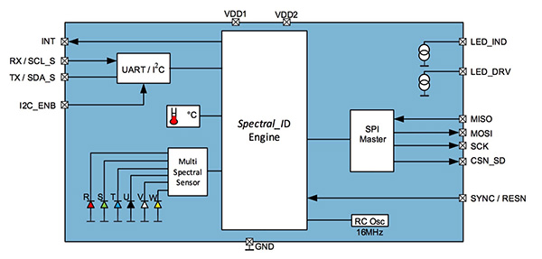

ams AS7262和AS7263 IC是完整的单片光谱仪旨在分别识别可见光和近红外光谱中的波长。每个器件都集成了光谱学所需的所有关键组件,包括用于照亮目标的外部LED驱动器,以及用于捕获反射波长的多光谱光学传感单元(图1)。
再用ams单芯片多光谱传感设备简化光谱分析仪设计
图1:ams可见光AS7262和NIR AS7263 IC集成了多通道光谱传感器,光谱识别(Spectral_ID)引擎和外部LED驱动器,使开发人员能够实现具有少量附加组件的多光谱分析仪。
集成光谱识别(Spectral_ID)引擎处理传感器信号,产生光谱数据结果,主机MCU可以使用一些简单的命令通过支持的I 2 C/UART接口访问。最后,集成的SPI主子系统提供外部闪存的连接。即使具有相当大的性能,这些4.5 mm x 4.7 mm LGA器件在正常工作模式下仅消耗5毫安(mA),在标称3.3伏电源下在待机模式下消耗12微安(μA)。
As如前所述,光谱分析依赖于在被一些已知光源照射时识别目标反射的波长。通过仔细选择光源,开发人员可以在特定的感兴趣波长下优化分析。使用ams器件,开发人员可以使用片上LED驱动器来控制多达两个LED,允许在同一设计中使用不同的照明/波长分布。通过设置器件寄存器,开发人员可以打开或关闭外部LED,以及使用器件的可编程LED电流水平控制强度。一个驱动器输出LED_IND可提供1 mA,2 mA,4 mA或8 mA的电流。另一个驱动器LED_DRV可产生12.5 mA,25 mA,50 mA或100 mA电流输出。
片上LED驱动器为开发人员提供了在复杂分析仪设计中控制多个光源的显着灵活性。对于这种设计的探测器侧,集成光谱传感系统处理多光谱数据采集的所有方面。设计人员无需添加任何额外的信号调理组件即可实现频谱分析。每个器件都集成了一个六通道光谱传感器阵列,用于收集反射光。片上16位模数转换器(ADC)集成了每个通道光电二极管产生的电流,为芯片的Spectral_ID引擎提供了单独的通道结果。

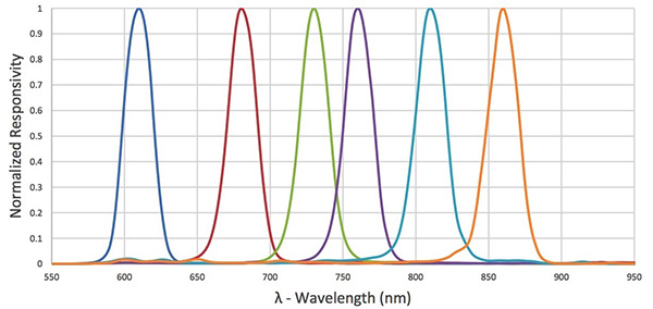

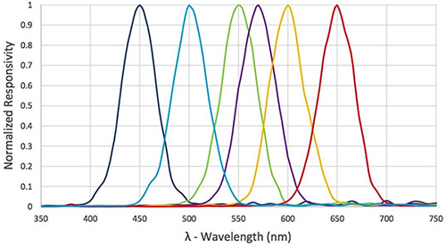

在芯片的系统级执行而不仅仅是其滤波器响应,此校准过程有助于确保一致的性能。整个信号路径。因此,每个器件在其六个通道上都具有精确的标准化光谱响应度(图2)。对于AS7262,这些通道以450nm,500nm,550nm,570nm,600nm和650nm的可见光波长为中心,通道分别标记为V,B,G,Y,O和R.对于AS7263,通道以NIR波长610nm,680nm,730nm,760nm,810nm和860nm为中心,通道分别标记为R,S,T,U,V,W。
图2a
图2b
图2:精确制造技术和器件校准方法的结合使AS7262的可见波长(2a)和AS7263的近红外(NIR)波长(2b)具有均匀的光谱响应度。

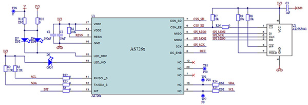

除了简单的软件界面外,每个设备只需要几个额外的组件来实现多个-spectral分析仪,因为它具有高水平的功能集成。 AS7262 DEMO KIT和AS7263 DEMO KIT均提供完整的参考设计,演示了在基本设计中实现所需的硬件接口(图3)。
图3:通过其AS7262和AS7263 DEMO KITS,ams提供了评估板和原理图,演示了实现完整多光谱分析系统所需的简单硬件接口。
基于同一平台,每个演示套件包括一个评估板,其中装有适当的光谱传感设备,以及Adesto Technologies AT25SF041 4兆位闪存和一些基本组件。器件评估板为两个用户提供的LED光源提供焊盘,其光照特性适合应用。
