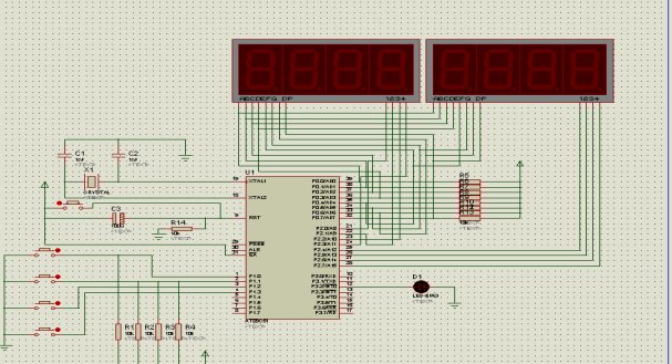

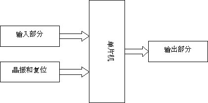

1. 整体设计
此次设计主要是应用单片机来设计电子时钟,硬件部分主要分以下电路模块:显示电路用2个四位共阴数码管分别显示时、分、秒,通过动态扫描进行显示,从而避免了译码器的使用,同时节约了I/0端口,使电路更加简单。单片机采用AT89S52系列,这种单片机应用简单,适合电子钟设计。
电路的总体设计框架如下:
2. 分块设计
模块电路主要分为:单片机最小系统、2块四位七段数码管以及键盘电路三部分组成

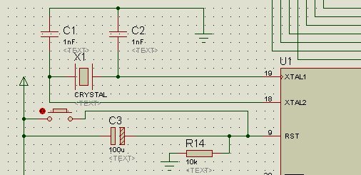

对51系列单片机来说,最小系统一般应该包括:单片机、晶振电路、复位电路.分四个部分:
1.晶振,至于大小由所用单片机时钟周期要求而决定(用于计时,与两个电容并联使用,电容大小由所用晶振决定,一般用22pF)

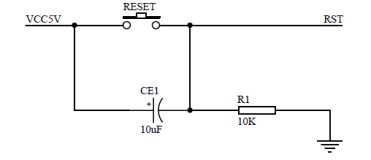

2.复位电路(用于复位)
3.电源(用于供电,一般用电脑的USB口供电)
4.烧制程序的口(可用串口配合MAX232配合使用,也可以做个并口输入,这个要根据所使用单片机的种类决定,比如ATC可用并口,STC一般只用串口输入等等)
以下为输入部分样例:
其中晶振与复位电路
本实验单片机时钟用内部时钟,模块如下:
复位电路为手动复位构成,模块如下:

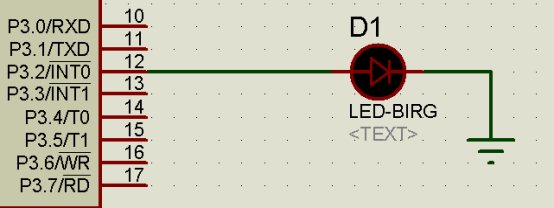

本电路的输出信号为7段数码管的位选和段选信号(其中位选信号由P2口输出,段选信号由P0口输出),时间提醒指示灯(LED灯,由P3.2口输出)
本实验的数码管是共阴的,为了防止段选信号不能驱动数码管,故在P0口连接上拉电阻后,再送段选信号,以提高驱动,位选信号直接从P2口接入,如下图:
时间提醒灯由P3.2端输出,模块如下:

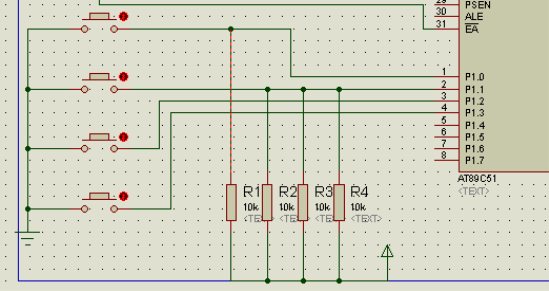

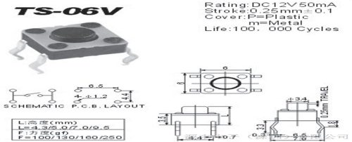

2.3 键盘电路
键盘电路采用4个四脚轻触开关来搭建键盘电路,分别用来对时、分、秒、复位时间的控制与调节,以下是有关于四脚轻触开关的一些参数以及键盘电路的原理图
四脚轻触开关参数:
键盘电路的原理图
分别由P1.0,P1.1,P1.2,P1.3读取四个四脚开关的值,并由单片机做出相应的响应
由于四脚轻触开关按动时抖动现象,由此可以通过编写延时程序来实现“消抖”。延时程序可参考如下程序段:
各模块拼接组合,电路总体设计图如下:

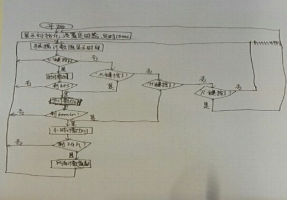

B 程序设计
B.1 程序总体设计
本实验用汇编程序完成.
程序总的流程图如下:
B.2 程序主要模块
B.2.1 延时模块
数码管显示动态扫描时,用到延时程序,这里使用延迟1ms的程序,此程序需反复调,除数码管动态扫描外.
B.2.2中断服务程序
本实验中,T0中断为时钟定时所用,T1中断用于音乐播放。T0的定时长度为0.01s,工作于方式0,计数1次,时长1us,故计数器计数10000次,进入中断,计数初值为65536-10000=55536=#0D8F0,装满定时器需要0.01s的时间,从而100次中断为一秒,一秒之后,判断是否到60秒,若不到则秒加一,然后返回,若到,则秒赋值为0,分加一,依次类推。
B.2.3 显示子程序
8个数码管轮流进行显示,分别显示50ms,依赖人的视觉 暂留效应,给人以数码管持续高亮的错觉。
B.2.4扫描键盘程序
通过读取P1口的P1.0,P1.2,P1.3的0或1值来判断哪个按键被按下,同时添加“消抖”程序来防止单片机误判。
B.2.5主程序
主程序只要是对定时/计数器装载初值,初始化定时/计数器以及启动定时/计数器,同时调用以上子程序来完成要求和设计时间提醒灯程序来实现LED的亮灭。

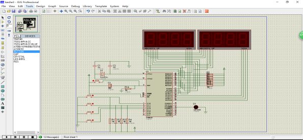

五、程序调试及仿真
1、程序软件编译器使用uVision4。这里使用Proteus7进行电路仿真。该软件具有模拟电路仿真、数字电路仿真、单片机及其外围电路组成的系统仿真、RS232动态仿真、I2C调试器、SPI调试器、键盘和LED点阵系统仿真的功能,同时有各种虚拟仪器,如示波器、逻辑分析仪、信号发生器等。
2、先在Proteus上绘制硬件电路,电路设计完成后就可以进行仿真。先双击单片机,把用keiluVision4编译生成的HEX文件指定为下载文件,点击PLAY键即可进行仿真。当出现ANALYSER ERRORS时,表示电路有错误,列表中说明了具体的错误,必须要先排错才可以进行仿真。

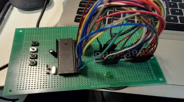

软件调试及Proteus仿真完成后就进行硬件的安装。本设计按照原先设计好的电路图进行总体上的布置,采用人工搭电路的方法进行硬件的安装。
3、安装时要考虑受热、稳固等多方面的影响使用电烙铁时要控制好焊接的时间,电烙铁停留的时间太短,焊锡不易完全熔化,形成“虚焊”,而焊接时间太长又容易损坏元器件,每一两秒内要焊好一个焊点,若没完成,宁愿等一会儿再焊一次。其次芯片的摆置要方便连线,焊接时要先把芯片拔出,等线接好了再插上去。在焊接时要考虑电路的抗干扰能力同时要充分考虑电源对单片机的影响。每焊接完一个模块,要用万能表根据电路图检查有没有接错、短路等现象,确认正确后再继续下一个模块。为了防止在焊接过程中由于过热对AT89S52单片机芯片以及其他芯片造成损坏,建议先将相应的芯片底座焊接在电路板上,然后在焊接完毕后在插进芯片。在焊接的过程中,在安全可靠可正常工作的情况下,力保电路板接线简洁。防止被电烙铁烫伤。

附录1:整体电路仿真图
附录2:电路实物图
