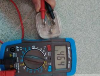

  万用表测量是否对地短路
  1、线路是否有畅通测量,打在电阻档或二极管蜂鸣档上,对怀疑的线路两线之间进行测量,若数值显示接近0欧或蜂鸣器发声,说明该线路有畅通,如果数值显示1或者蜂鸣器不发声,说明线路不畅通有存在断路。
  2、线路是否有短路,打在电阻档或者二极管蜂鸣档位,对怀疑的线路两线之间进行测量,如果数值显示接近0欧蜂鸣器发声,说明该线路的两线有
  万用表小妙招之如何使用万用表测量线路是否对地短路存在断路,如果数值显示1或者蜂鸣器不发声,说明线路的两线正常不存在断路。
  万用表测短路怎么测
  先断电,万用表功能开关调到蜂鸣器档,把万用表两表笔放在两个要测试的端子上,如果短路会有蜂鸣声,并显示很小的导通电压值,这时这两个被测点之间短路。
  万用表测量线路有无短路
  用万用表测量线路绝缘可以知道线路是不是短路。比如,测量单相对地绝缘,如果绝缘值为零(金属性接地)或者很低(非金属接地),就可以判断此相线路接地。如果不接地,绝缘值很高。再测量相间绝缘,如果相间绝缘是零,则表示此两相线路之间是短路。
  万用表怎么检测电线短路
  将电线两个端头的线芯分开,不要相互碰到,然后将万用表打到和上面的位置,将表笔分别搭到两种不同色的线头上,如果测到的值为0,则证明这两根线之间短路了,如果显示无穷大,证明线是好的。
    短路
  万用表怎么检测电器断路
  用万用表电阻档测量线路间的电阻值,断开电源,断开所有负载,灯泡,冰箱等,用万用表电阻1欧档,测火线与零线,表针走刻度3分之1以上,就是短路,在家中线路中部,把线解开,分别测前美部电路与后半部电路,确定短路在前部或后部,再依次解开部分电路,如此,逐步检查。
  最简单的办法:把表打到标志象个“月”字里面少一横的那里,如果短路了,就会嘀的叫,如果没短就没声音了。
  还可以把表打在电阻档,如果短路了,上面会有电阻值跳出来,如果没短路显示的就是1。
