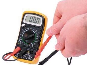

  1、断电,把电机的接线头裸露出来,最好是拆掉电机的电源线,避免干扰,准备测量。
  2、将万用表调到欧姆Ω档(电子式的可调到测通断档,指针万用表调到20k),红黑表笔轻轻碰一下,万用表归零。
  3、红黑表笔分别接触电机的两个接线头(三相电机,两表笔要分别对电机的三个接线柱两两测量),看万用表上的阻值,数字万用表导通,指针式万用表有阻值(三相电机阻值均匀),说明电机绕组导通,没有阻值,说明电机坏了。
  4、测电机绝缘性能,万用表调到兆欧档,红表笔与电机接线头接触好,黑表笔与电机外壳金属部分接触,看万用表读数,一般电机大于2兆欧,绝缘没有问题。
    电机
  万用表测量电机好坏注意事项
  用万用表就可以基本判断电机烧了没有,测量前应把三相电机的连接片拆掉,然后用万用表欧姆档测三个绕组是否短路,可用万用表最高电阻档;
  如果测量没有阻值,就基本确定三相绕组没有相间短路,再把三相绕组每相分别对地测量,没阻值确定电机没接地,然后测三个绕组的阻值,无论电机大小,你测的三个绕组阻值误差很小的情况下,就可以确定电机无故障;
  如果其中一相或两相有断路或阻值误差很大就可以确定电机烧了,如果还有怀疑,就可以拆掉端盖进一步确认。
