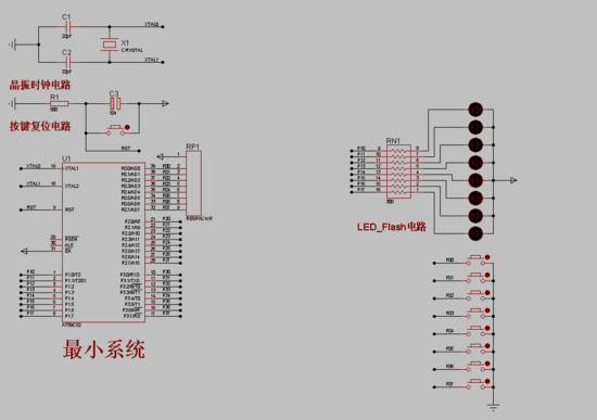

1.ASM1_KEY:按键控制LED亮灭,3种情况
KEY.jpg?imageView2/2/w/550
*         @file            asm.asm
*         @author          Alex——小白
*         @version         V1.0
*         @date            2019.9.1
*         @brief           3种方法实现KEY to LED
*         @attention        All Rights Reserved
                ORG     0030H                        ;程序执行的起始地址
                LJMP          Main                   ;跳转到main函数
                ORG     0100H                        ;程序跳转到0100H开始执行
;方法1:
        Main:                                        ;最简单的按键赋值(8个按键)
                MOV                P1,P0             ;将P0状态赋给P1
                SJMP        Main                     ;跳转到main,死循环
;方法2:
;        Main:                                 ;P0.0按键控制P1.0的LED(1个按键)
;                JB                P0.0,Over   ;判断按键是否检测到,若无跳到Main
;                LCALL        Delay            ;若有,延时消抖
;                JB                P0.0,Over   ;再次判断按键是否检测到
;                JNB                P0.0,[        DISCUZ_CODE_1        ]nbsp;                       ;长按检测,若有则一直死循环
;                CPL                P1.0       ;若有按键,则LED状态翻转(CPL表示去反)
;        Over:
;                SJMP        Main              ;跳转到main,死循环
;方法3:
;        Main:                                 ;P0.0-1按键控制P1.0-1的LED(2个按键)
;                JB                P0.0,Next   ;判断P0.0按键是否检测到,若无跳到Next
;                JB                P0.0,Next   ;再次判断按键是否检测到
;        Next:
;                JB                P0.1,Over   ;判断P0.1按键是否检测到,若无跳到Over
;                JB                P0.1,Over   ;再次判断按键是否检测到
;                JNB                P0.1,[        DISCUZ_CODE_1        ]nbsp;                       ;长按检测,若有则一直死循环
;                CPL                P1.1       ;若有按键,则LED状态翻转
;        Over:
        Delay:                                 ;t=t1*20=10ms,修改R6的值即可更改时间(不精准)
                MOV                R6, #014H                ;014H=20
        D1:
                MOV                R7, #0FAH                ;t1=250*2=500
        D2:
                DJNZ        R7, D2             ;R7=250自减,直到为0跳出循环,双周期
                DJNZ        R6, D1             ;R6=020自减,直到为0跳出循环,双周期
                RET
        END
