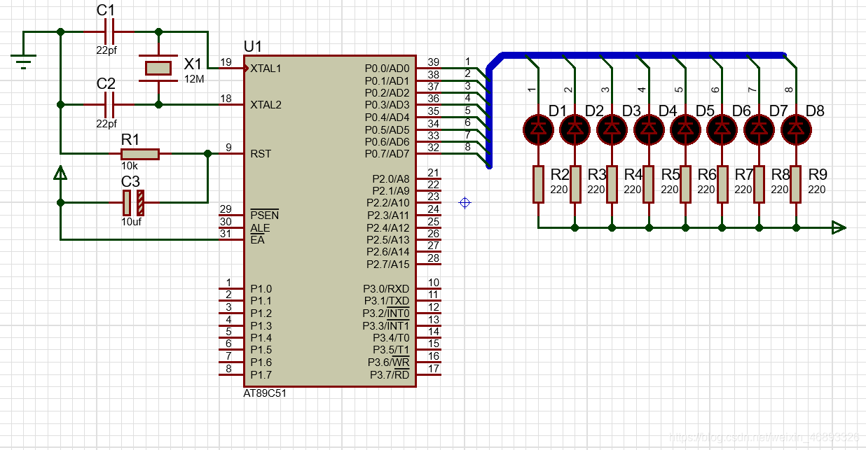

2021年12月14日 | 单片机入门二从左到右流水灯
2021-12-14 来源:eefocus
代码:
#include
#include
#define uchar unsigned char
#define uint unsigned int
void DelayMS(uint x)
  uchar i;
while(x--)
for(i=120;i>0;i--);
void main()
  P0 = 0xFE;
while(1)
P0 = _crol_(P0,1);
DelayMS(150);
硬件连接:
