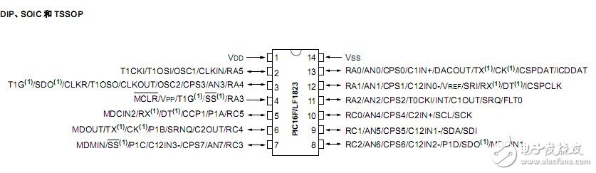

2、TRISA寄存器与io口之间的对应关系:
首先看下一个芯片的原理图。 注意 RA5~RA0这些口
在看看RA口的方向控制寄存器TRISA
在看看RA口的数据控制寄存器PORTA
可以看出 芯片原理图中的第二脚 RA5 口 和 TRISA 寄存器中的TRISA5位对应 和PORTA寄存器中的 RA5位对应的,RA4~RA0都是如此对应的。
也就是说TRISA 寄存器中的TRISA5位 和PORTA寄存器中的 RA5位来控制 第二脚的RA5口。 3、如何控制I/O口?
