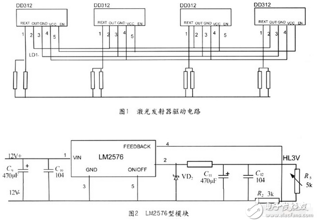

(2)红外照射部分的设计
选用远红外激光器作为光线发射器。它是一种单色性好、光束集中,体积小、寿命长、电光转换效率高的激光发射器。由光纤耦合半导体激光器、驱动电路、温控电路和光束整形镜头组成。核心部分为驱动电路设计。选用DD312作为驱动芯片,它是一款专为大功率LED所设计的单通道恒流驱动芯片,为电流吸人式架构,可提供最大1A的恒流输出,并支持使能端开关功能,单片机指令信号通过光耦加到DD312的使能端,控制激光器的开关。驱动电路见图1。
(3)电源模块的设计
系统中显示器、单片机、MAX487通信芯片、CCD摄像机、激光发射器驱动电路都需要电源供电。其中单片机、DD312驱动芯片要求电源电压比较稳定、纹波小、电磁干扰小。采用LM2576模块为单片机以及DD312驱动芯片提供稳压电源(图2)。MAX4877芯片工作电压比较高,范围比较宽,采用NW1-05S05S功率变换模块为之提供电源。

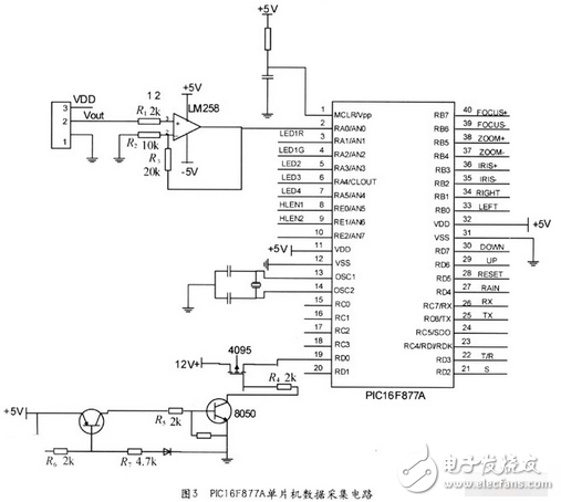

单片机2脚外接温度传感器,将系统实时温度变化信号传递给单片机;3~7脚外接LED显示电路,引脚低电平信号接通时,相应的LED变亮;8、9脚外接激光器驱动电路,对激光器状态进行检测;19脚外接半导体制冷器,搜集信息,并决定是否触发半导体制冷器工作;22、25、26脚接通信电路,向主控芯片传递信号;27~40脚为云台和镜头按键检测信号,当操作人员按面板上的按键时,单片机通过这些端口接收到按键信号,通过通信电路将这些信息发送到主控芯片,主控芯片收到信号后进行分析、控制,执行相应的命令。

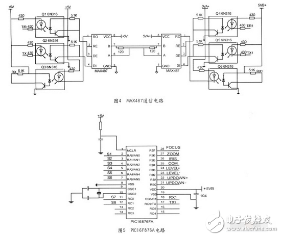

②通信电路
通信电路连接传动系统的初始端和接收端,主要功能是实现信号的接收与传递。采用MAX487芯片,它是一款用于通信的低功率半双工收发器件,内部集成了一个驱动器和接收器。初始端首先对信号进行编码,接收端对信号进行解码,同时为了消除干扰,采用光耦对电路进行了隔离。见图4。
③末端
末端控制芯片采用PIC 16F876A单片机。RA0-RA5、RC0、RC1引脚分别为检测云台上到位、下到位、左到位、右到位、上复位、下复位、左复位、右复位的八个信号输入端口;RB0-RB7为控制镜头焦距、放大、云台上下左右转动的八个端口,外接继电器电路控制电机转动。如图5所示。

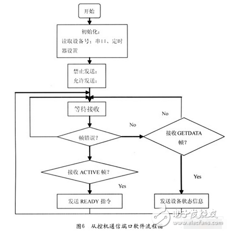

3)软件设计
整个系统软件分为主控机PIC 16F876A端和从控机PIC16F877A端。除了通信接口部分的软件以外,主控机端软件还包括用户界面、数据处理等。从控机端软件包括数据采集和MAX487通信程序。从控机端通信接口软件流程如图6所示。
