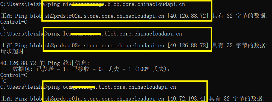

  这里如何查看Azure Storage Node呢,我们可以使用ping Storage Account Endpoint的方式来进行查看:
  如上图:
  (1)第一个存储账户niexxxx,所在的存储Node是sh2prdstr02a
  (2)第二个存储账户leixxxx,所在的存储Node是sha2prdstr02a。与第一个存储账户的Node是一样的。
  (3)第三个存储账户ocmxxxx,所在的存储账户Node是sha3prdstr01a。和上面2个存储账户的Node都不同。
  所以最佳实践是:Web01所在的VHD文件,保存在sh2prdstr02a。Web02所在的VHD文件,保存在sha3prdstr01a。

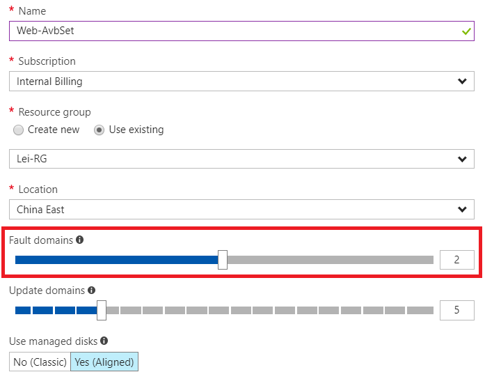

  特别注意:截止2017年12月26日,使用Azure China Manage Disk,需要把高可用性集设置的故障域Fault Domain设置为2。
  暂时不支持Fault Domain为3。如下图:
  准备工作:
  1.我们已经创建了1个存储账户,命名为:leiasmstorage
  2.我们创建了一个高可用集Availability Set,Fault Domain故障域为2。如上图

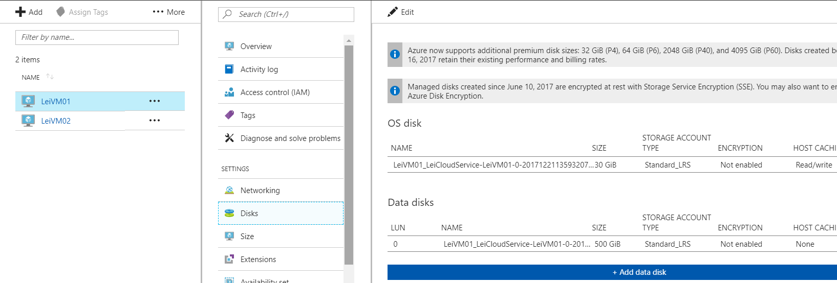

  3.执行成功后,LeiWeb01和LeiWeb01的磁盘都变成了Managed Disk。如下图:

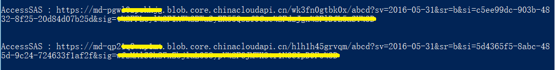

  4.如果我们想查看LeiVM01和LeiVM02的Managed Disk的URL地址,可以执行下面的PowerShell脚本:
#如果我们想查看Managed Disk的URL,可以执行下面的命令
foreach($vmInfo in $avSet.VirtualMachinesReferences)
  $vm = Get-AzureRmVM -ResourceGroupName $rgName | Where-Object {$_.Id -eq $vmInfo.id}
  #需要在关机下执行
  Stop-AzureRmVM -ResourceGroupName $rgName -Name $vm.Name -Force
  $mdiskURL = Grant-AzureRmDiskAccess -ResourceGroupName $rgName -DiskName $vm.StorageProfile.OsDisk.Name -Access Read -DurationInSecond 3600
  Write-Output($mdiskURL)
   #然后开机
  #Start-AzureRmVM -ResourceGroupName $rgName -Name $vm.Name
  执行结果如下图:
