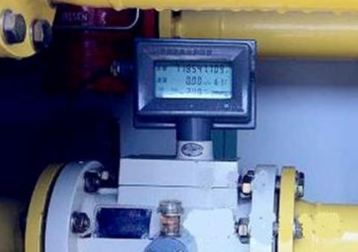

防爆燃气流量计应用场合:
在温度、压力相对稳定的工况现场,作为工业控制仪表。
在温度、压力相对稳定的工况现场,用户可根据仪表示值气体方程 自行运算到标况流量。
内置温度、压力传感器和智能流量积算仪,通过微处理单元对实时采集的流量、温度、压力信号按照气态方程进行温度压力补偿,自动进行压缩因子修正,然后将标准状态下的体积流量直观的显示出来。
防爆燃气流量计的应用场合及产品优势
防爆燃气流量计产品优势:
不受温度、压力的影响,同时不易堵,不易卡,不易结垢,耐高温、高压。
安全防爆,适用于恶劣环境。
无可动部件、无空洞缝隙设计,产品无磨损、耐脏污,无需机械维修,使用寿命长。
采用微功耗高新技术,电池供电的现场显示型流量计,可不断电运行两年以上。
稳压补偿一体化设计。
电流输出均为电隔离型,具有良好的共模干扰抑制能力。
同时显示流量值与累计流量值,不必轮流切换。
采用抗振探头,有效消除外界振动影响。
电路采用表面贴装工艺,结构紧凑,可靠性高。
采用分体式信号转换器,电缆较长10米。
量程比宽达20:1。
整体结构设计合理,动态测量范围宽,压力损失小。
燃气流量计采用不锈钢材质,可适用于腐蚀性介质的测量。
现场液晶显示,脉冲、4-20mA输出或485通讯,可与工业自动化系统连接。
