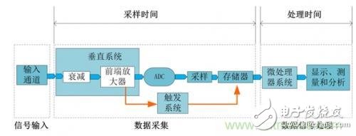

数字示波器捕获信号的过程是典型的“采集-处理-采集-处理”过程,如图1所示为数字示波器的采集原理,一个捕获周期由采样时间和(处理时间)死区时间组成,如图2所示。
阻碍示波器捕获异常信号,如何计算示波器的死区时间?
图1 示波器采集原理图
采样时间:是信号采样存储的过程。
死区时间(处理时间):是示波器对采样存储回来的数字信号进行测量运算,显示等处理的过程。死区时间内示波器不进行采集。

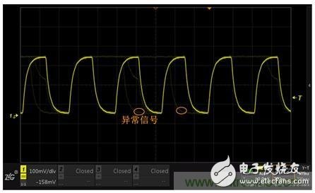

死区时间的大小影响着遗漏信号的多少,也决定了捕获异常信号概率的大小,那么如何去计算示波器死区时间的大小呢?本次以ZDS2024 Plus示波器为例,ZDS2024 Plus的波形刷新率为330Kwfm/s,将时基档位调制50ns/div,可以看到异常信号闪现在示波器的屏幕上,如图3所示。
图3 ZDS2024 Plus示波器捕获异常信号

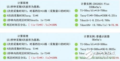

根据捕获到的波形进行死区时间的计算,在50ns/div的时基档位下以下为计算的过程:
 图4 死区时间计算公式

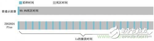

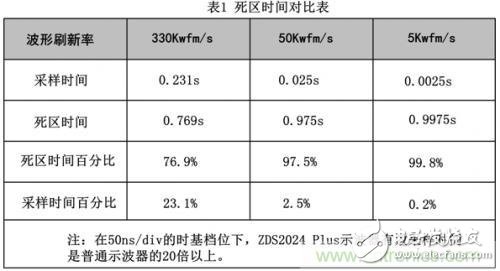

上图4和表1为ZDS2024 Plus示波器与普通示波器的死区时间对比,在相同的时基档位下,ZDS2024 Plus有效采样时间为23.1%,普通示波器有效采样时间为0.2%,相当于在1s内ZDS2024 Plus采集231ms,而普通示波器仅仅采集了20ms,相差20倍以上,如图5所示。
图5 不同示波器死区时间对比
从图5可看出波形刷新率越高,死区时间就越短,捕获异常信号的概率就越高;波形刷新率越低,死区时间就越长,捕获异常信号的概率就越小。
