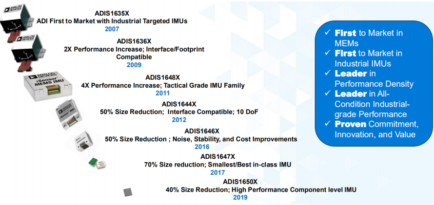

ADI IMU发展历程。10几年间,ADI一直关注惯导的发展,今年已经推出了器件级别的IMU,体积和价格相比以前有了极大改善,但是性能依然强劲。
如图所示,包括传感器、信号调理,温度补偿校准等模块和以前一样高度集成,对于系统开发人员来说,不再需要专业的模拟人才进行信号链调理工作,可以把更多精力花费在产品差异化上。

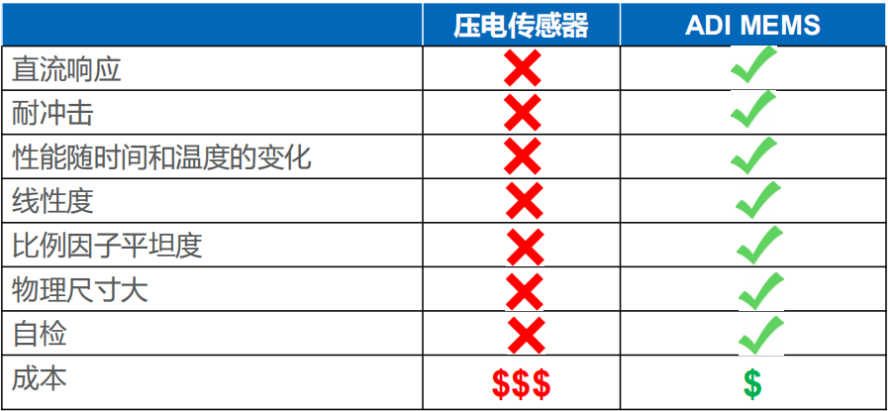

ADI ADXL100x MEMS加速度计可实现高分辨率振动测量,适用于工业条件监测应用,谐振频率最高支持45kHz典型值,有效带宽达30kHz,噪声25dB,赵延辉表示,这个加速度计完全可以取代传统的PZT压电传感器。
图片.png?imageView2/2/w/550
如图,MEMS具有非常多的优点,此外,频率响应特性相对于PZT也更好。“PZT无法测量低频信号,但是比如桥梁等建筑都是低频监测,因此MEMS传感器适用范围更广泛。”
