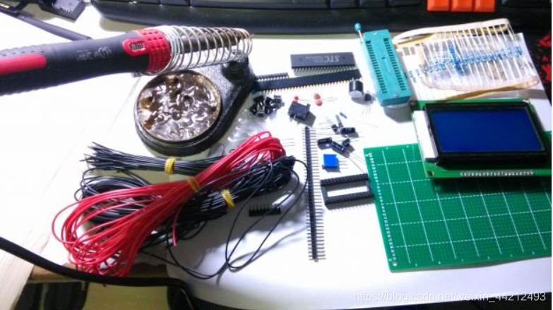

这是系统控制板子需要自己DIY的板子散件,待焊接
在这里插入图片描述

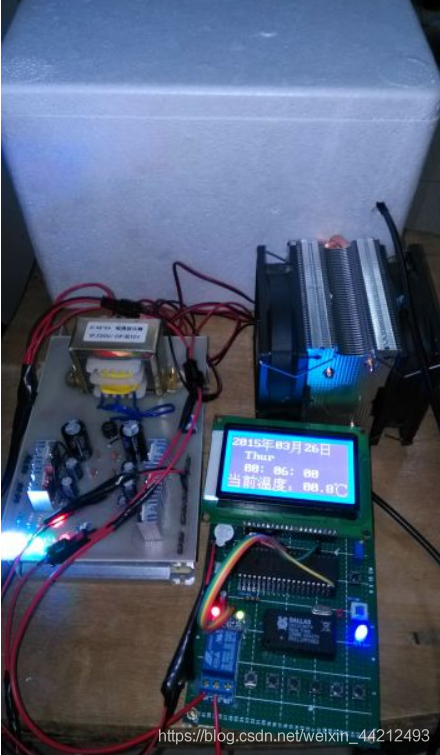

连接好的待测试品
在这里插入图片描述

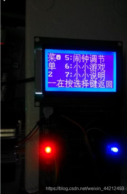

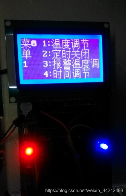

接上显示LCD后可以显示的功能
在这里插入图片描述
在这里插入图片描述
系统完整演示图
在这里插入图片描述
