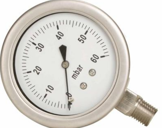

压力表在使用中,人们有时会发现,仪表的指针忽然变短了,再细看,原来是压力表的指针少了半截。指针被打断是非常严重的故障,它使得压力表失去了最基本的功能-显示压力值。
压力表指针被打断有以下两个原因:
指针被打断一般来说是由于指针材料太软,刚性差,受到一定撞击后,轻者造成指针被打弯,重则被打断。
压力表指针被打断有哪些原因
由于现场工作人员操作不当,比如卸压过快。使得指针以很快的速度回撞在止钉上,反压力表复多次则造成指针被打断。
压力表指针被打断,主要责任应在生产厂家,压力表指针刚性太差,或者提示不足(在特定环境或测特殊压力时应提醒用户加装压力阻尼器或压力过压保护器)等等。
出现了压力表指针被打断 使用方要首先与厂方联系,以确定指针打断原因(此时确定原因,是为了保障同批采购的其他仪表的安全性)。如果是厂方原因要及时对其他压力表的指针进行检查。如果是使用不当,使用单位要及时更正。
压力表生产厂采购压力表指针材料时,一定要符合图纸设计中的要求,牌号要对,机械性能要合格,尤其是刚性。对用途特殊压力表的指针,比如果国内市场的材料满足不了设计要求,则应用从外国进口的材料,也可以与用户进行协商,改选其他材料或者终止生产。压力表的使用者应严格按照压力表使用说明书中的要求进行操作,必要时可装上压力阻尼器或者压力过压保护器,来保护压力表指针不受损坏。
