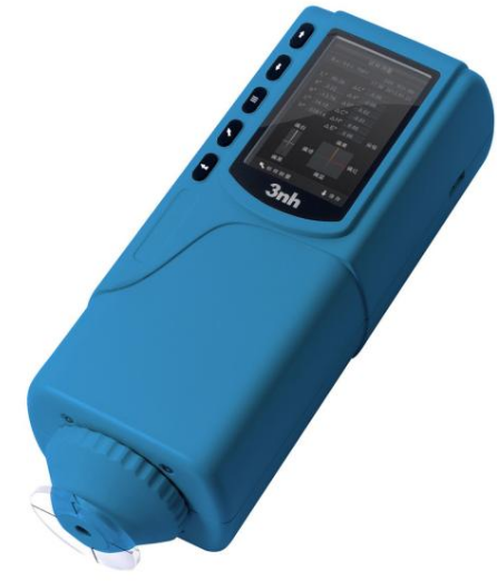

色差仪概念
色差仪是一种用于测量物体颜色差别的仪器。也可称为色差计、色彩色差仪、色差分析仪、色差测试仪、色差仪、色差检测仪、色差测定仪、色差校准仪、色差测量仪、颜料色差仪
色差仪分类
色差仪根据工作原理的不同可分为两类:光电积分式色差仪和分光式色差仪。光电积分式色差仪俗称精密色差仪,分光式色差仪俗称分光测色仪。
色差仪的工作原理及行业应用
根据色差仪的体积大小可分为便携式色差仪和台式色差仪。光电积分式的色差仪结构简单,精度不高,只有便携式。分光式的由于需要光栅对光谱进行分光,因此可分为便携式分光测色仪和台式分光测试仪。
根据测试口的朝向,可分为测试口在下、测试口在上、测试口在侧等。满足不同状态测试物体的需求。彩谱科技的精密色差仪和便携式分光测色仪是测试口朝下。而台式分光测色仪CS-800为测试口朝上,适合测量颗粒、粉末、糊状等样品。目前彩谱科技研发中的台式分光测色仪CS-820为测试口在侧边,带有夹具,可更方便的固定和更换样品。
色差仪工作原理
光电积分式色差仪
利用仪器内部的标准光源照明被测物体,在整个可见波长范围内进行一次积分测量,直接测得透射或反射物体色的三刺激值和色品坐标,并可通过专用微机系统给出被测样品之间的色差值。如彩谱科技有限公司的CS-10、CS-200、CS-210、CS-220等型号的精密色差仪采用此工作原理。
自动比较样板与被检品之间的颜色差异,输出CIE_Lab三组数据和比色后的△E、△L、△a、△b四组色差数据,提供产品出厂质检的依据。
分光式色差仪
分光测色仪通过测量物体反射光的相对光谱功率分布,得到物体表面的反射光谱,再与CIE光谱三刺激值加权相乘,积分后求出样品表面颜色的三刺激值、色坐标、色差等其他参数。系统设计的分光光度测色仪主要分为照明与观测系统、分光系统、光电检测系统以及电路控制系统等主要部分构成。彩谱科技有限公司的CS-580、CS-600、CS-610、CS-660等型号色差仪为分光式色差仪,也称分光测色仪
