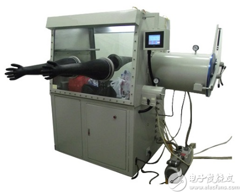

手套箱是将高纯惰性气体充入箱体内,并循环过滤掉其中的活性物质的实验室设备。也称真空手套箱、惰性气体保护箱等。手套箱作为一个提供非常高纯惰性气体环境的通用工作平台,这个工作平台里的惰性气体浓度能够达到非常高级别,一些对水或氧非常敏感的材料研究、工艺或实验能够在手套箱中能够得以实现。主要功能在于对O2,H2O,有机气体的清除。因此被广泛应用于无水、无氧、无尘的超纯环境,如:锂离子电池及材料、半导体、超级电容、特种灯、激光焊接、钎焊、材料合成、OLED、MOCVD等。也包括生物方面应用,如厌氧菌培养、细胞低氧培养等。本文主要讲述微量氧分析仪在手套箱的应用。
92.png?imageView2/2/w/550
手套箱已经越来越多地应用于科学实验、新材料研发、生物医药、化工、锂电池、太阳能电池、核材料与核工业、新型照明、特殊焊接、真空镀膜等行业和领域。作为一个通用平台,手套箱可以给需要在高纯惰性气体保护、低水和低氧含量或无尘无菌环境实现实验或生产提供工作条件。
微量氧分仪产品在锂电行业手套箱中的应用
1.将微量氧分析仪安装在手套箱内:用于监视箱体中氧气含量,并可在触摸屏上显示当前含量;
2.可实现微量氧分仪与手套箱内循环风机和净化器联锁,在氧气含量偏高时实现不断地除氧,维持试验或生产条件;
3.微量氧分仪在手套箱的净化系统进行再生时,监控箱体内的氧气含量,净化24小时箱体内氧气含量应低于1PPM,如含量偏高则可怀疑手套箱密封不严或存在其他问题;
4.可按现场工艺要求,任意设定待测气体氧气含量的上、下限报警点。
5.可用于监视在出料、进料过程中因开关过渡舱导致的氧含量上升情况。

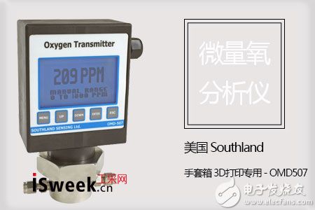

目前燃料电池原理的微量氧传感器比较多,主要是美国厂家,今天工釆网小编推荐的一款OMD507,就是美国southland的产品,专门为手套箱应用开发的产品。

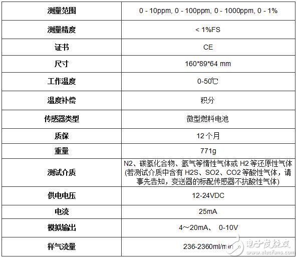

具体参数如下:
