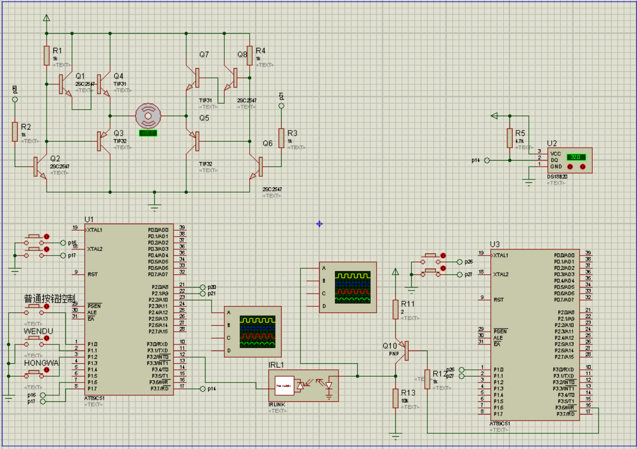

2019年12月17日 | 按钮 温度 红外三种方式控制电机转速的单片机程序
2019-12-17 来源:elecfans
电路原理图如下:
单片机源程序如下:
