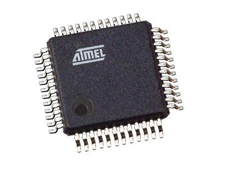

AVR单片机是Atmel公司推出的较为新颖的单片机,其显著的特点为高性能、高速度、低功耗。它取消机器周期,以时钟周期为指令周期,实行流水作 业。AVR单片机指令以字为单位,且大部分指令都为单周期指令。而单周期既可执行本指令功能,同时完成下一条指令的读取。通常时钟频率用4~8MHz,故最短指令执行时间为250~125ns。AVR单片机能成为最近仍是比较火热的单片机,主要的特点:
AVR单片机的特点及缺点解析
特点
1、AVR系列没有类似累加器A的结构,它主要是通过R16~R31寄存器来实现A的功能。在AVR中,没有像51系列的数据指针DPTR,而是由 X(由R26、R27组成)、Y(由R28、R29组成)、Z(由R30、R31组成)三个16位的寄存器来完成数据指针的功能(相当于有三组 DPTR),而且还能作后增量或先减量等的运行,而在51系列中,所有的逻辑运算都必须在A中进行;而AVR却可以在任两个寄存器之间进行,省去了在A中的来回折腾,这些都比51系列出色些。
2、AVR的专用寄存器集中在00~3F地址区间,无需像PIC那样得先进行选存储体的过程,使用起来比PIC方便。AVR的片内RAM的地址区间 为0~00DF(AT90S2313) 和0060~025F(AT90S8515、AT90S8535),它们占用的是数据空间的地址,这些片内RAM仅仅是用来存储数据的,通常不具备通用寄存器的功能。当程序复杂时,通用寄存器R0~R31就显得不够用;而51系列的通用寄存器多达128个(为AVR的4倍),编程时就不会有这种感觉。
3、AVR的I/O脚类似PIC,它也有用来控制输入或输出的方向寄存器,在输出状态下,高电平输出的电流在10mA左右,低电平吸入电流20mA。这点虽不如PIC,但比51系列还是要优秀。
缺点
1、是没有位操作,都是以字节形式来控制和判断相关寄存器位的。
2、C语言与51的C语言在写法上存在很大的差异,这让从开始学习51单片机的朋友很不习惯。
3、通用寄存器一共32个(R0~R31),前16个寄存器(R0~R15)都不能直接与立即数打交道,因而通用性有所下降。而在51系列中,它所有的通用寄存器(地址007FH)均可以直接与立即数打交道,显然要优于前者。
