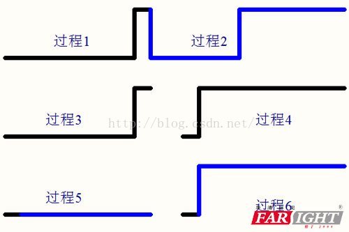

  1、过程1、2是初始化过程,每次读取都要初始化,否则18b20处于待机状态,无法成功读取。过程1:拉低信号线480-700us,使它复位,然后释放总线15-60us,18b20会拉低总线60-240us,然后它释放总线。所以初始化成功的一个标志就是能否读到18b20这个先低后高的操作时序。
  (注意:黑色部分表示主机操作,蓝色部分表示18b20操作,每次主机操作完成之后等待18b20状态时,必须要释放总线,比如将IO设置为高阻态什么的。否则18B20没法把状态写到线上)
  2、过程3、4是写1bit数据过程。过程3是写0 ,过程4是写1。过程3:拉低总线60us,然后抬高总线5us,完成。过程4:拉低总线5us,然后抬高总线60us,完成
  3、过程5、6是读1bit过程。过程5是读0,过程6是读1。过程5、6:拉低总线5us,然后释放总线,读取总线,如果为0,则读入0,如果为1,则读入1。

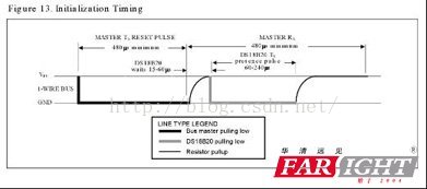

  初始化序列——复位和存在脉冲
  DS18B20的所有通信都由由复位脉冲组成的初始化序列开始。该初始化序列由主机发出,后跟由DS18B20发出的存在脉冲(presence pulse)。下图(插图13,即如下截图)阐述了这一点。当发出应答复位脉冲的存在脉冲后,DS18B20通知主机它在总线上并且准备好操作了。
  在初始化步骤中,总线上的主机通过拉低单总线至少480μs来产生复位脉冲。然后总线主机释放总线并进入接收模式。
  当总线释放后,5kΩ的上拉电阻把单总线上的电平拉回高电平。当DS18B20检测到上升沿后等待15到60us,然后以拉低总线60-240us的方式发出存在脉冲。
  如文档所述,主机将总线拉低最短480us,之后释放总线。由于5kΩ上拉电阻的作用,总线恢复到高电平。DS18B20检测到上升沿后等待15到60us,发出存在脉冲:拉低总线60-240us。至此,初始化和存在时序完毕。

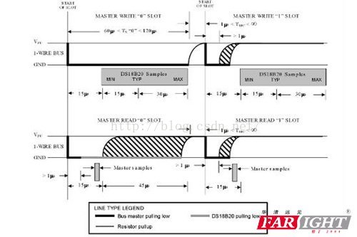

  主机在写时隙向DS18B20写入数据,并在读时隙从DS18B20读入数据。在单总线上每个时隙只传送一位数据。
  写时间隙
  有两种写时隙:写“0”时间隙和写“1”时间隙。总线主机使用写“1”时间隙向DS18B20写入逻辑1,使用写“0”时间隙向DS18B20写入逻辑0.所有的写时隙必须有最少60us的持续时间,相邻两个写时隙必须要有最少1us的恢复时间。两种写时隙都通过主机拉低总线产生(见插图14)。
  为产生写1时隙,在拉低总线后主机必须在15μs内释放总线。在总线被释放后,由于5kΩ上拉电阻的作用,总线恢复为高电平。为产生写0时隙,在拉低总线后主机必须继续拉低总线以满足时隙持续时间的要求(至少60μs)。
  在主机产生写时隙后,DS18B20会在其后的15到60us的一个时间窗口内采样单总线。在采样的时间窗口内,如果总线为高电平,主机会向DS18B20写入1;如果总线为低电平,主机会向DS18B20写入0。
  如文档所述,所有的写时隙必须至少有60us的持续时间。相邻两个写时隙必须要有最少1us的恢复时间。所有的写时隙(写0和写1)都由拉低总线产生。
  为产生写1时隙,在拉低总线后主机必须在15us内释放总线(拉低的电平要持续至少1us)。由于上拉电阻的作用,总线电平恢复为高电平,直到完成写时隙。
  为产生写0时隙,在拉低总线后主机持续拉低总线即可,直到写时隙完成后释放总线(持续时间60-120us)。
  写时隙产生后,DS18B20会在产生后的15到60us的时间内采样总线,以此来确定写0还是写1。

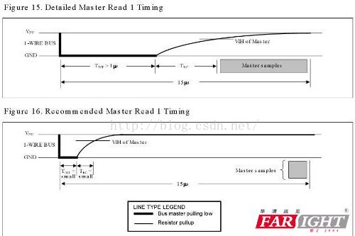

  DS18B20只有在主机发出读时隙后才会向主机发送数据。因此,在发出读暂存器命令 [BEh]或读电源命令[B4h]后,主机必须立即产生读时隙以便DS18B20提供所需数据。另外,主机可在发出温度转换命令T [44h]或Recall命令E 2[B8h]后产生读时隙,以便了解操作的状态(在 DS18B20操作指令这一节会详细解释)。
  所有的读时隙必须至少有60us的持续时间。相邻两个读时隙必须要有最少1us的恢复时间。所有的读时隙都由拉低总线,持续至少1us后再释放总线(由于上拉电阻的作用,总线恢复为高电平)产生。在主机产生读时隙后,DS18B20开始发送0或1到总线上。DS18B20让总线保持高电平的方式发送1,以拉低总线的方式表示发送0.当发送0的时候,DS18B20在读时隙的末期将会释放总线,总线将会被上拉电阻拉回高电平(也是总线空闲的状态)。DS18B20输出的数据在下降沿(下降沿产生读时隙)产生后15us后有效。因此,主机释放总线和采样总线等动作要在15μs内完成。
  插图15表明了对于读时隙,TINIT(下降沿后低电平持续时间), TRC(上升沿)和TSAMPLE(主机采样总线)的时间和要在15μs以内。
  插图16显示了最大化系统时间宽限的方法:让TINIT 和TRC尽可能的短,把主机采样总线放到15μs这一时间段的尾部。
  由文档可知,DS18B20只有在主机发出读时隙时才能发送数据到主机。因此,主机必须在BE命令,B4命令后立即产生读时隙以使DS18B20提供相应的数据。另外,在44命令,B8命令后也要产生读时隙。
  所有的读时隙必须至少有60us的持续时间。相邻两个读时隙必须要有最少1us的恢复时间。所有的读时隙都由拉低总线,持续至少1us后再释放总线(由于上拉电阻的作用,总线恢复为高电平)产生。DS18B20输出的数据在下降沿产生后15us后有效。因此,释放总线和主机采样总线等动作要在15us内完成。
