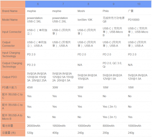

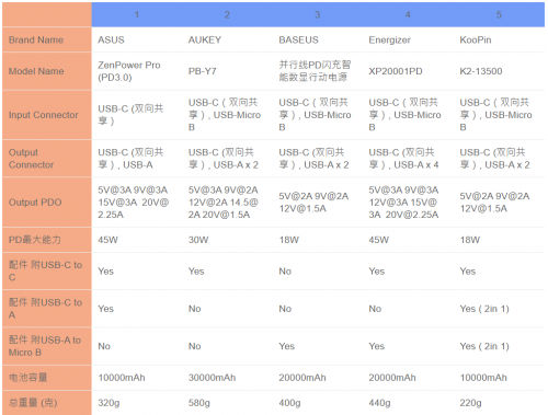

各家 PD 移动电源能力简介
为了让读者能更明白产品的规格,除了最大供电能力外,也将移动电源的供电/受电方式,配件附赠的线材规格以及电池容量与产品重量,一目了然。
(表一:选购前可先了解哪种规格适合自己的使用情境)

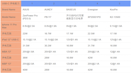

虽然 PD 移动电源都有标示最大供电能力,但实际上应用在这些最新的 Apple 系列产品表现如何?此外,在搭配 Apple 原厂扩充周边(Apple USB-C Digital Multiport Adapter)时,是否也会受到影响呢?
(表二:各品牌充电能力列表)

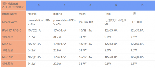

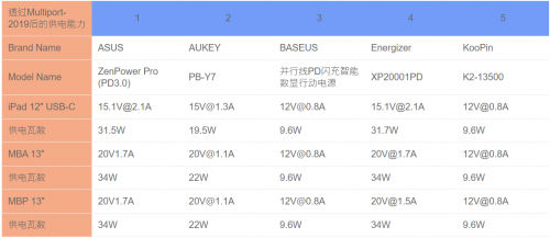

(表三:各品牌串接 Apple USB-C Digital Multiport Adapter 后的充电能力)
从表二可以看到 PD 移动电源在受测的 Apple 产品进行充电的数值。我们观察到一个有趣的现象,iPhone 11 Pro Max & iPad Pro 12.9” (USB-C)虽然原厂附赠的是 18W 的 PD 电源适配器,但是接上较大功率的 PD 移动电源情况下,实际上可以被充电的能力约在 23W 及 32W;而 MacBook Air 被充电的能力也是高于原厂附的 30W PD 电源适配器,这对于需要短时间快充的消费者来说,是一大好消息!
如果有画面延伸或是接 USB-A 设备的需求,很多果粉都会购买轻巧好携带的 Apple USB-C Digital Multiport Adapter。但从表三的数值来看,许多 PD 移动电源的充电能力都降低了,有些甚至不到 10W。我们解析后发现,原来 Apple USB-C Digital Multiport Adapter 里面的 PD 控制芯片会将部分电源预留 7~8W 下来给连接的设备;有些不受影响的 Apple 设备则是因为 PD 供给的能力较强,即使被预留 7~8W,还是可以满足 Apple 设备的最大电力需求。

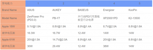

实验 2:最大受电能力测量

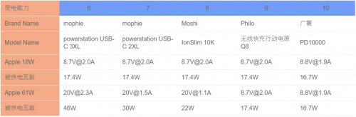

PD 移动电源容量有大有小,容量小,充不了几下电,容量大移动电源没电之后充满电要等半天;那这些 PD 移动电源受电能力表现如何?我们用 Apple PD 18W 与 Apple PD 61W 电源适配器来实验看看。
(表四:透过 Apple PD 18W 与 61W 看受电的表现能力)
从结果来看,一般能提供最大供给电量的 PD 移动电源也有兼容的受电能力,但部分则是会减少受电能力,从安全角度来看,很有可能是为了维持受电时电池产生的温度掌控。

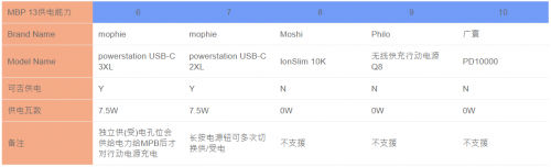

人在江湖飘,哪能不挨刀。有时出门在外,咖啡厅就一个插座……,要充 MacBook 又得充移动电源,到底 MacBook Pro 能给 PD 移动电源多少的电力呢?
(表五:从同时支持供 / 受电的 MBP 连接实验)
几年前 USB-IF 协会公布 Power Delivery 相关充电规范时,愿景图就是各式 USB-C 接口的设备可以透过沟通或是物理转换来达成供/受电 (Power Role)的需求。但从实验结果图来看,可能还要再磨合一段日子了(注)。不过部份的 PD 移动电源也有设置 USB-Micro B 的受电孔,还是可以边充笔记本电脑边充移动电源。
(注:Apple MacBook Pro 如连接 Apple 任何外围产品可提供 12W 电力)
