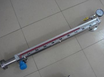

3、磁性翻板液位计
根据浮力原理和磁性耦合作用研制而成。当被测容器中的液位上升或下降时,液位计中的磁性浮子也随着液位上升或下降,通过磁耦合的传递,浮子内的*磁钢驱动磁翻柱指示器,使红、白翻柱发生翻转,如果液位上升,翻柱由白色转为红色;如果液位下降,翻柱则由红色转为白色,液位的实际高度就是指示器上的红白交界处,这样即可清晰的指示出容器内的液位高度。
高密封,防泄漏的磁性翻板液位计,应用于有毒、有害、强腐蚀介质、高温、高压的场合,能够显示其优越性。此类液位计属于机械式液位计,故无须额外供电。由于显示部分与被测介质是相互隔离的,因此不会因为被测介质污染显示部分而使测量读数受到影响,用户根据需要安装液位变送器,输出电流信号,可实现远距离检测或控制。
维护量小,维修费用低。  磁翻板液位计结构简单, 安装便捷, 实际应用不易渗漏, 不易堵塞,可直接清晰的观察容器内介质的液位。因此它适用于石油、化工等工业领域的液位测量,亦适用于各种塔、罐、槽、球型容器和锅炉等设备的介质液位测量。
