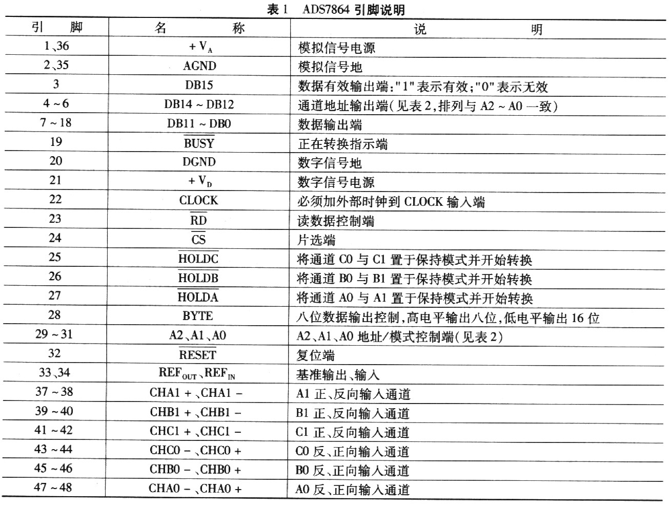

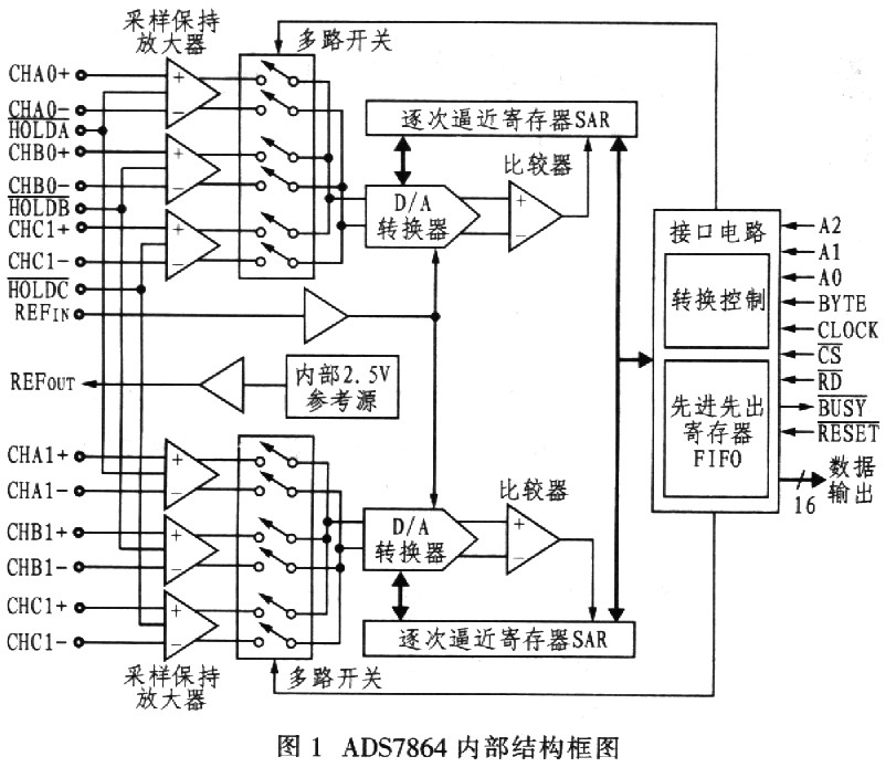

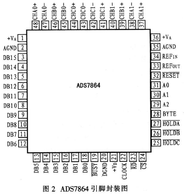

图1所示为ADS7864内部结构框图,该器件含有2个2μs的逐次逼近模数转换器、6个差分采样与保持放大器、1个带REFIN和REFOUT引脚的+2.5V内部电压基准以及1个高速并行接口。6个模拟输入通道分成3对(A、B、C)。每个A/D转换器都有3对输入端(A0/A1、B0/B1、C0/C1),可以同时采样、转换,因此可以保持两个模拟输入信号的相对相位信息。每对通道都有一个保持信号(HOLDA、HOLDB、HOLDC)使6个通道上的采样可同时进行。图2为ADS7864的引脚封装图,其引脚说明如表l所示。
ADS7864既可以使用内部参考电压源,也可以使用外部参考电压源。从图1可以看出,当使用内部2.5 V参考电压源时,REFOUT引脚应该连接至REFIN引脚,这是一种常用方式。当输入模拟信号为2.4V~5.2 V之间时,可以使用1.2 V~2.6 V范围内的外部参考电压源。
ADS7864只采用外部时钟(CIDCK),当外部时钟为8 MHz时,A/D采样速率为500 kHz,与2μs的最小转换时间相对应。

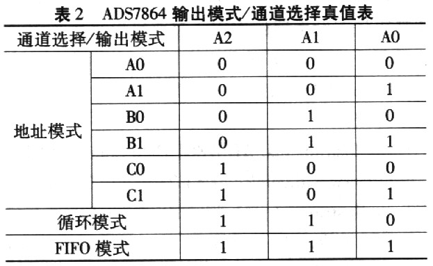

在转换完成时(BUSY信号变高),采样开关将关闭并且对选择的通道进行采样。延迟随后的转换,以便对ADS7864的输入电容完全充电。延迟时间取决于驱动放大器,但应该至少有175 ns。 (2)转换结果的读取   ADS7864有3种不同的数据输出模式,用A2、A1和A0引脚选择。如表2所列。
第一种是地址模式,在(A2 Al A0)=从000到101时,可以直接对特定的通道寻址。该通道的地址在RD的下降沿之前应保持至少10 ns,并且只要RD为低就不能改变。
第二种是循环模式,在(A2 A1 AO)=110时,接口以循环模式工作。此时,数据在第一个RD信号时从通道AO读取,接着是通道A1,随后是B0、B1、CO,最后是Cl(再次读取A0之前)。在一个复位信号之后或者对器件上电之后,通道A0的数据首先输出。
第三种是FIFO模式,在(A2 A1 A0)=11l时,该模式中,先读取首先被转换的数据。此时,如果某个特定的通道最受关注、转换较频繁(例如,获取特定通道的历史记录),则每个通道就有3个输出寄存器用于存储数据。
ADS7864的输出为16位,12位输出数据存储于DBll(最高有效位)到DB0(最低有效位)。当DBll~DB0输出有效数据时,DBl5为l。这点对于FIFO模式非常重要。在DBl5变为O之前可以读取有效数据。DBl4、DBl3、DBl2输出通道地址,其具体信息与表2中A2、A1、AO的地址设置相对应。

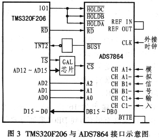

在谐波分析仪的设计中,使用了TI公司的定点数字信号处理器TMS320F206(采用20 MHz有源晶体振荡器作为外部时钟)进行数据采集控制和分析,由于DSP需要对采样数据进行每周期64点的连续FFT变换,运算比较复杂,所以最理想的采样数据位数应该为12位,留出4位作为运算时的溢出保护位,而不需要在软件设计过程中频繁地进行归一化处理。由于12位精度的ADS7864具有6通道同时保持放大、适中的转换速率与精度以及双极性输入等特点,非常适用于电网谐波分析仪的数据采集。TMS320F206(以下简称F206)与ADS7864的接口示意图如图3所示。
在许多相关文献中,为保证DSP运行速度与A/D转换器响应速度相匹配,往往采用片内I/O口与A/D转换器接口,依靠软件实现A/D转换器的片选(CS)与数据读取控制(RD),这种方式虽然可保证操作的可靠性,但同时也占用了DSP上的I/O口资源,而且具有接口连接的A/D转换器数量非常有限。
经过仔细分析,在电网谐波分析仪的硬件设计中F206与ADS7864仍然采用了传统的地址译码片选的接口方式,将F206的I/O空间选择端IS与地址线ADl2~ADl5先输入可编程逻辑器件GAL22V10,再输出片选信号CS。F206的RD端直接与ADS7864的读数据控制端RD端连接。
由于F206外部数据总线为16位,可将ADS7864的输出数据宽度控制端BYTE接地,16位输出直接与F206的数据总线相连。
由于在电网谐波分析中要求同时对三相电压、电流信号进行采样,所以ADS7864的采样保持启动控制端HOLDA、HOLDB、HOLDC直接与F206的I01端连接,当I01输出低电平时,同时启动三组6路信号的采样保持并进行转换。 在谐波分析仪的设计中,ADS7864的数据读取采用地址模式,每次转换结束后,由ADS7864的BUSY端通过反相器向F206的INT2端发出中断信号,完成一次6路信号的采样转换共响应3次中断,在每次中断服务程序中读取相应地址的转换数据。
