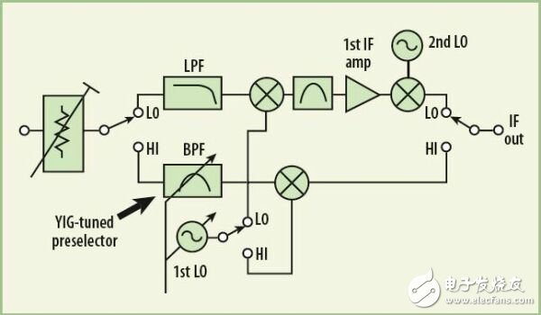

工作在26.5GHz的现代频谱分析仪具有一个“低频带”和一个“高频带”信道,如图1所示。低频带通常可工作在3GHz或更高频率。在低频带上,信号上变频到接近4GHz或更高的高IF频段,然后再下变频到接近300MHz的较低IF频段。这种双变频方式可以极大地减少混频器镜像响应。
 如何使频谱分析仪测量中出现较大幅度误差
“高频带”频率范围实际上不能通过与低频带范围一样的模块图来创建,这是因为初级IF放大器将不得不工作在某个频率下,该频率下的放大器噪声和失真总是无法满足操作人员的要求。如图1所示的备选模块采用单个转换步骤到IF输出。在这个模块图中,初级混频器中的镜像响应仅通过两倍IF大小的频率(或大约600MHz)来间隔。这些镜像在频谱分析仪中不受欢迎。因此,可采用可调谐预选滤波器(带通滤波器)来去除镜像。

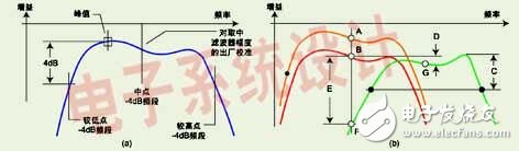

为实现微波频率下所要求的抑制性能和调谐带宽,预选滤波器以钇铁石榴石(YIG)技术为基础。YIG球的行为被控制在一个精确的磁场中,可产生用于去除来自频谱分析仪信道的多余镜像与响应的滤波器通带谐振。YIG预选器通常具有大约40到80MHz的通带带宽,可以在一个较宽的微波频率范围内进行调谐。当用于高达26.5GHz的频率时,需要极高的谐振器品质因数(Q),导致截止频率过高,同时也造成幅度和频率的不稳定性。调谐后漂移是YIG调谐带通滤波器不稳定特性的一种表现。用于调谐YIG球谐振频率的磁铁随着所选频率的变化而加热或冷却。磁铁的温度变化会影响磁铁的尺度及磁场强度,从而影响滤波器调谐的频率。磁铁/球结构的机械老化过程类似,同样导致不稳定性增大。同样,调谐电流和滤波器中心频率之间的关系并不能通过任何简单的代数函数来精确建模。因此,即使调谐非常稳定,但也会存在调谐误差。结果就是频率调谐误差导致幅度误差(图2)。
 如何使频谱分析仪测量中出现较大幅度误差
图2a显示了一个典型的YIG滤波器响应。x轴表示频率,但由于YIG滤波器的频率几乎与调谐电流成正比,x轴也可以被认为是YIG滤波器的调谐电流。在这个例子中,较小的调谐电流误差映射成工作点上与通带斜率成正比的幅度误差。设计工作点是-4dB响应点之间的中点,因为就调谐误差而言该设计非常鲁棒。可以通过利用现代频谱分析仪进行测量的方式调节YIG滤波器。用户可以直接调节工作电流,或执行“预选器取中 (preselectorcenter)”操作。由于频谱分析仪的幅度响应是在对预选器调谐取中的条件下进行出厂校准的,所以取中是最佳操作。请注意,预选器的调谐精度变差将导致幅度精度降低。
图2b显示了YIG滤波器取中操作的重要性。A点表示用于对YIG滤波器频率响应进行出厂校准的坐标位置。该点位于新型分析仪室温下的响应曲线上。其水平位置在-4dB(相对峰值)响应频率之间的中点。B点位于一条平移(congruent)曲线上,当环境温度改变时,垂直位移表示所期望的总系统响应变化。除了环境温度变化之外,调谐后漂移和老化的影响可能导致在曲线上取到的点为F。在这种情况下,幅度误差可能非常大。该误差可以表示为长度E,即响应点B和F之间的差值。
