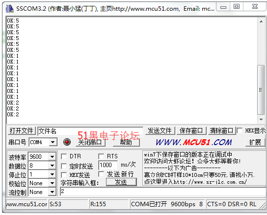

通过灯的闪烁来判断数据的接受和发射
有接收端和发射段的程序
如果24L01用reg51那么两个设备都要用reg51,如果用reg52就都得用reg52!
PC通过串口发送给单片机命令[相当于协调器],单片机把命令通过24L01无线发送给另一个单片机,另一个单片机控制灯LED1,LED2,LED3,LED4闪烁。
无线发射程序:

main函数
void main()
         LED6=1;                                //初始灯6熄灭
         uart_flag=0;                        //串口标志初始为0
         init_NRF24L01();                //初始化24L01
         UART_Init();                    //初始化串口
         while(NRF24L01_Check())                                        //检查不到24l01则报警
                beep=0;
                delay_ms(200);
                beep=1;
                delay_ms(200);
         while(1)
                RX_Mode();                                                        //接收模式
                while(!nRF24L01_RxPacket(Rx_Buf))         //等待接收数据,返回1则接收到数据,在等待接收数据期间,可以随时变成发送模式
                        if(uart_flag==1)                                //当串口接受标志为1表示有数据过来
                                ES=0;                                                           //关串口中断
                                TX_Mode();                                                 //发送模式
                                Tx_Buf1[0]=a-'0';                                        //将串口数据给发送缓冲区
                            nRF24L01_TxPacket(Tx_Buf1);                //发送命令数据24L01
                                UART_Send_Byte('O');                        //向串口发送已经传送
                                UART_Send_Byte('K');
                                UART_Send_Byte(':');
                                UART_Send_Byte(a);
                                UART_Send_Byte('n');
                                LED6=0;
                            delay_ms(300);
                                LED6=1;
                            delay_ms(300);                                        //发送后LED1闪一下
                                ES=1;                                                        //允许串口中断
                                uart_flag=0;                                          //中断标志位置0
                                break;                                                        //退出最近的循环,从而变回接收模式,这句关键
                 if(Rx_Buf[0]==1)                                                           //若接收到对应的数据则实现对应功能
