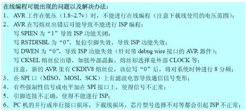

isp进行了简单总结,通过在线编程的方式(高压变换的同时不断复位芯片来实现对芯片的编程),可以对MCU的flash、eeprom、熔丝位、加密位等进行修改;该下载线支持时钟在8kHz以上,电压在2.7-5.5v之间的AVR单片机;
isp下载出现问题一般是下面几个方面:
AVR单片机isp下载时的常见问题解决方案

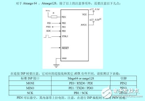

对于atmega64、atmega128,除了以上注意的以外,需要注意这两种芯片有专门的isp下载管脚(串口0),而不是复用MISO和MOSI,而且要彼此对应对了(这次自己就对应错了,如RXD0其实应对应MOSI):

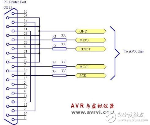

最后贴一下isp简易连接图,以供以后参考:
