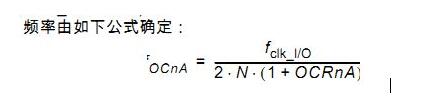

  2、CTC模式(需要用到OC1A、OC1B两个引脚)
  应用:用于产生占空比为50%的方波信号
  AVR单片机定时计数器学习笔记分享
  ( N为分频系数 )
  需要配置的寄存器:T/C1控制寄存器A(TCCR1A)、T/C1控制寄存器B(TCCR1B)、输出比较寄存器1A(OCR1A)。
  (1)TCCR1A的bit7、bit6用于设置OC1A脚的比较输出模式,bit5、bit4用于设置OC1B脚的比较输出模式。(此处我们都设为,比较匹配时OC1A、OC1B电平取反)
  (2)TCCR1B的bit4、bit3和TCCR1A的bit1、bit0组合来设置波形产生模式。(此处我们设为模式4—CTC模式)
  (3)TCCR1B的bit2、bit1、bit0设置时钟频率。
  (4)OCR1A用来设置计数的上限值
  例程:
  #include 《iom16v.h》
  #include 《macros.h》
  void main()
  DDRD|=0X30; //PD4、PD5设为输出
  TCCR1A=0X50; //比较匹配时取反
  TCCR1B=0X09; //CTC模式,无预分频
  OCR1A=1999; //OC1A、OC1B均产生2KHz的方波信号(系统时钟为8MHz)

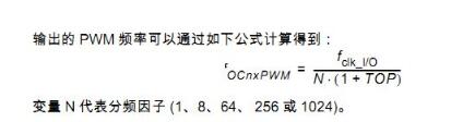

  3、快速PWM模式(需要用到OC1A、OC1B两个引脚)
  前提:由TCCR1B的bit4、bit3和TCCR1A的bit1、bit0组合来设置波形产生模式为模式15(快速PWM)。
  AVR单片机定时计数器学习笔记分享
  (1)TCCR1A的bit7、bit6用于设置OC1A脚的比较输出模式,bit5、bit4用于设置OC1B脚的比较输出模式。(此处我们设为,OC1A比较匹配时取反;OC1B比较匹配时清零,TOP时置位)
  (2)TCCR1B的bit2、bit1、bit0设置时钟频率。
  (3)OCR1A用来设置计数的上限值,OCR1B用来设置计数的匹配值
  例程1:
  #include 《iom16v.h》
  #include 《macros.h》
  void main()
  DDRD|=0X30;
  TCCR1A=0X63; //15模式,OC1B比较匹配时清零,TOP时置1;OC1A匹配时取反
  TCCR1B=0X1B; //64预分频
  OCR1A=1249; //上限值,OC1B输出100Hz;OC1A输出50Hz方波
  OCR1B=250; //匹配值,OC1B输出占空比为20%
  例程2:
  #include《iom16v.h》
  #include《macros.h》
  //产生38KHz 占空比为50%的信号
  void main()
  DDRD|=0X30;
  TCCR1A=0X23; //配置寄存器,OC1A作为普通IO口;OC1B比较匹配时清零,TOP时置1
  TCCR1B=0X19; //15模式,无预分频
  OCR1A=209; //上限值,得到38KHz的PWM信号(OC1B口)
  OCR1B=104; //匹配寄存器,2分之1的占空比
  例程3:
  #include《iom16v.h》
  #include《macros.h》
  //产生1Hz 占空比为50%的信号
  void main()
  DDRD|=0X30;
  TCCR1B=0X1D; //15模式,1024预分频
  OCR1A=7811; //上限值,得到1Hz的PWM信号(OC1B口)
  OCR1B=3905; //匹配寄存器,2分之1的占空比
