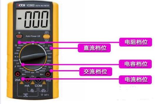

  直流电压测量
  1、将黑表笔插入COM插孔,红表笔插入V/Ω插孔。
  2、将功能开关置于直流电压档V-量程范围,并将测试表笔连接到待测电源(测开路电压)或负载上(测负载电压降)。
  交流电压测量
  2、将功能开关置于交流电压档V~量程范围,并将测试笔连接到待测电源或负载上。
  万用表电压档的使用注意事项
  (1)如果不知道被测电压范围,将功能开关置于大量程并逐渐降低量程(不能在测量中改变量程)。
  (2)如果显示“1”,表示过量程,功能开关应置于更高的量程。
  (3)△!表示不要输入高于万用表要求的电压,显示更高的电压值是可能的,但有损坏内部线路的危险。
  (4)当测高压时,应特别注意避免触电。
  (5)数字表电压档的内阻很大,至少在兆欧级,对被测电路影响很小。但极高的输出阻抗使其易受感应电压的影响,在一些电磁干扰比较强的场合测出的数据可能是虚的。要注意到避免外界磁场对万用表的影响(比如有大功率用电器件在使用时)。
  (6)在使用万用表过程中,不能用手去接触表笔的金属部分,这样一方面可以保证测量的准确,另一方面也可以保证人身安全。
