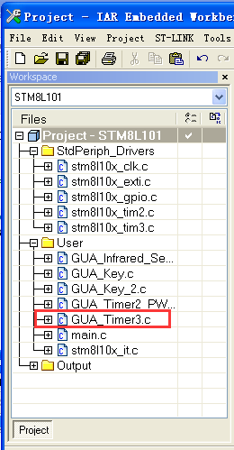

3)工程中添加GUA_Timer3.c
4)添加定时器驱动的路径
$PROJ_DIR$..USER
注意USER文件夹是与“Project”、“FWlib”文件夹同级的自定义文件,用于存放香瓜写的代码。
