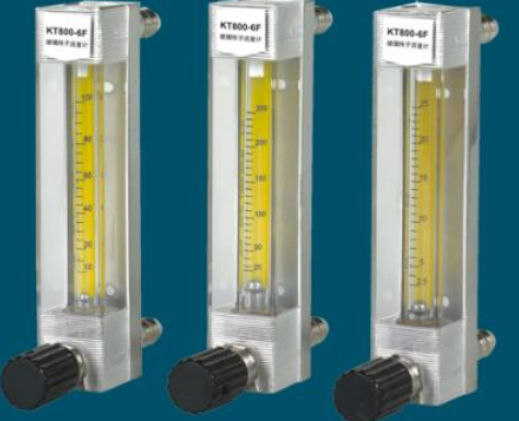

玻璃转子流量计属于瞬时的流量测量仪表。因为其使用还有安装简单、结构和读数方便、价格低廉,较其它仪表方便,直观。因此被广泛地应用在工业各部门还有科研单位。
一、玻璃转子流量计的种类
玻璃转子流量计根据用途和适应范围可分为:普通型、带筋维管型,微小流量以及小外形型、耐腐型、实验室型、保温型、报警型还有耐高压型八个系列。
普通型玻璃转子流量计广泛地应用在化工、石油、轻工、医药、环保、食品及计量测试、科学研究等部门,测量单相的非脉动流体(液体或气体)的流量。
耐腐玻璃转子流量计是有比较强的耐腐性能,可检测酸(氢氟酸除外)、碱、氧化剂还有其它腐蚀性的气体或者液体的流量,适用于化工、制药、造纸、污水处理等行业。
按照国家所制订的仪表系列型谱,不论哪个系列,zui多是包括从1毫米到100毫米共12个口径数,可以测量的流量范围是:液体(水)0.1毫升/分~40立方米/时,气体(空气)1毫升/分~1000立方米/时。用于环保仪器配套的玻璃转子流量计的一般口径不得超过10毫米,测量的流量属于小流量范围。
玻璃转子流量计的种类及选型
二、玻璃转子流量计的选型可以从以下几个方面考虑。
1.根据价格选用。一般讲,精度高的价格高。要根据测量目的来选用仪表精度等级
,如果只需要控制测量介质的通过量,经试运行调整,以后需要始终来稳定这个通过量,那么精度就是比较次要的。
2.测量的对象。即测量介质种类、压力大小、化学性质。温度高低等等。如液体介质、气体介质,是否具有腐蚀性,对具腐蚀性的介质则应选择防腐型玻璃转子流量计。
3.流量计本身性能。上述的条件确定以后一般讲,如果价格没有大的变化的话,可以优先选用针阀放置在流量计上部的;有较大流通孔的,是可以直接流量刻度的;结构简单的;外部尺寸较小的等等。如是小流量范围,就可以选用球浮子式,因它测量时稳定、不易积尘、精度较高、互换性好。
