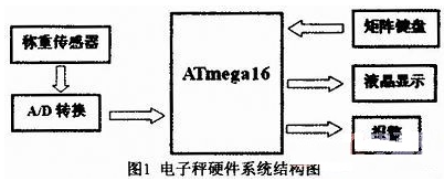

1 系统总体设计
首先由称重传感器采集因压力变化而产生的电压信号,通过A/D转换器将模拟信号转换为数字信号,把数字信号送入AVR单片机,单片机做相应的处理后,得到当前物体重量的数据,并通过LCD显示出来。系统硬件结构如图1所示。
基于ATmega16单片机的数字电子秤设计
系统硬件电路包括A/D转换模块、4×4矩阵键盘模块、LCD模块和蜂鸣器报警模块;软件模块又可分为主程序模块、矩阵键盘扫描模块、A/D转换模块和LCD1602模块。

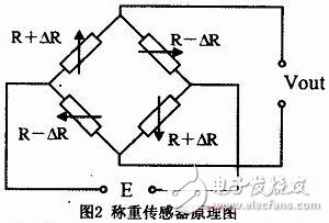

2.2 称重传感器
电阻应变式称重传感器是把电阻应变计粘贴在弹性敏感元件上,然后以适当方式组成电桥的一种将力(重量)转换成电信号的传感器。在电阻应变式称重传感器中通过桥式电路将电阻的变化转换为电压变化。电阻应变式称重传感器工作原理如图2所示。
本设计选用湖南宇航公司的SB-B型悬臂式称重传感器,额定量程5kg,灵敏度3mv/V,非线性误差0.03%ES,重复性误差0.02%ES,蠕变(30分钟)O.03%F.S,零点温度漂移0.03%F.S./10℃,温度补偿范围-10~60℃。该系列传感器采用悬臂单剪切结构,过载能力强,受力后自动调心好,具有精度高、长期稳定性好、抗疲劳、抗偏载能力强的特点。

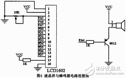

2.4 人机通讯
人机通讯包括键盘扫描、LCD、蜂鸣器报警三个部分,键盘采用4×4矩阵扫描键盘,接在单片机的PC口;显示部分采用的是LCD1602液晶,能够同时显示16×2即32个字符。1602液晶模块内部的字符发生存储器(CGROM)已经存储了160个不同的点阵字符图形,编程时可以用AS-CII码直接赋值,还可以用字符型常量或变量赋值;蜂鸣器的作用是当称重物品超出传感器的量程时,以鸣响报警提示用户。

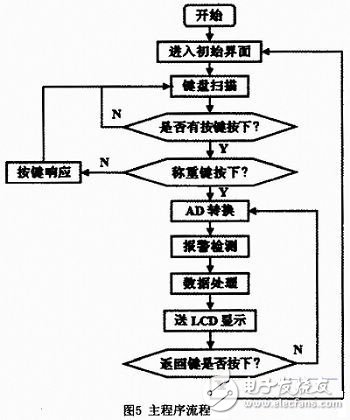

3 系统软件设计
系统软件开发平台为WinAVR,开发语言为C语言。为了方便程序调试和提高可靠性,程序设计采用自上而下、模块化、结构化的程序设计方法。本设计按任务模块划分的程序主要有初始化程序、主程序、A/D转换子程序、LCD显示子程序、键盘扫描子程序。
系统工作时分为初始界面模式和称重模式,可设一标志位进行更改以及判断。在初始界面中,液晶屏第一行显示“Place object!”,提示用户可以在电子秤上放置想要称重的物品;第二行显示”PrICe:”,提示用户输入物品的单价。
随后系统进入键盘扫描状态,当相应的称重按键被按下时,单片机控制AD7705进行AD转换,把得到的结果进行处理后通过LCD显示出来。显示包括物品的重量和总价,称重精度为1g。以此不断地循环完成对物品的实时测量。主程序流程图如图5所示。
