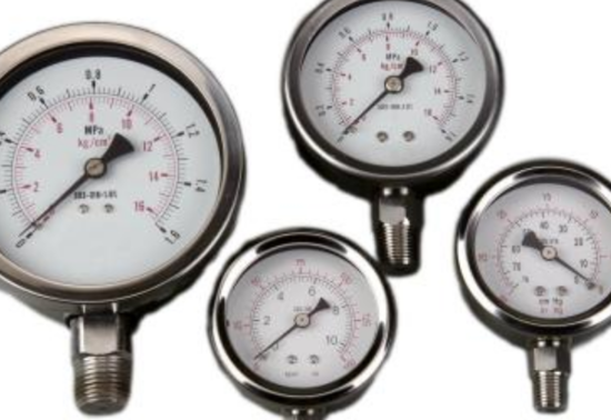

1.差压计与压力表区别---用途不同 区别是: 差压计 是测量某两点之间的压差, 测试不同级别的相邻洁净区之间及洁净室与室外的气压差。压力表 是测量该点与安装地点大气压力的压差(注意:安装地点的海拔高度不同,那么他的大气压力值是不同的)。
2. 差压计和压力表的区别 ---安装环境不同 差压计通常安装在需要检测其两端压力情况的地方(比如:管道阀门、管道过滤器的进出口) 压力表通常安装在需要检测压力情况的地方,提示压力值是否合适。
差压计与压力表的区别
3. 差压计和压力表的区别 ---结构原理不同
( 1)压力表一个口要连接被测管道。
压力表几乎遍及所有的工业流程和科研领域。在热力管网、油气传输、供水供气系统、车辆维修保养厂店,压力表应用随处可见。压力表种类很多,它不仅有一般(普通)指针指示型,还有数字型;不仅有常规型,还有特种型;不仅有接点型,还有远传型 ……
( 2)差压计两个口都要分别连接被测管道。
差压计测量两个不同点处压力之差的测压仪表。除测量压差外多用来与节流装置 (如孔板、文丘里管等)配合使用以测量流体的流量,还可用来测量管道(如差压式液位计)以及塔设备等的阻力(即两点的压力降)等。 差压计的种类较多,除了简单U形管差压计( 如上海瑞宏 DP-4)外,常用的有浮子式差压计、双钟罩式差压计、环秤式差压计等。 可广泛应用于电子、制药、生物技术、航空航天等生产、科研部门,是制药企业和质量监督部门贯彻 GMP规范加强生产环境管理的理想仪器。
