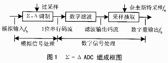

简单地说,∑-ΔADC以很低的采样分辨率(1位)和很高的采样速率将模拟信号数字化。通过使用采样、噪声整形和数字滤波等方法增加有效分辨率,然后对ADC输出进行数字滤波和采样抽取以降低有效采样速度,使之符合分辨率和带宽的要求。
∑-ΔADC主要由∑-Δ调制器、数字滤波和采样抽取等几部分组成,如图1所示。
调制器本质上是一个高速低精度(1位)的ADC,调制器以非常大的过采样率采样模拟信号。在这个阶段调制器将输入和输出之间的差值(Δ)进行一阶划多阶积分(∑),结果通过一个量化器(1位ADC)输出二进制码流。该码流一方面输出给数字滤波部分,另一方面通过一位DAC后和输入信号比较,提供差值信号(Δ),构成一个反馈循环。
∑-Δ调器以采样速率输出1位数据流,频率可高达MHz量级。数字滤波和采样抽取的目的是从该数据流中提取出有用的信息。通过数字滤波采样抽取,滤波经过调制器整形后的量化噪声,提高系统精度。采样抽取的底限是满足信号无损重建的采样定律,采样频率大于奈奎斯特频率的两倍(fn>2fb)。

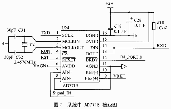

我们的系统使用12MHz主频的97C52,AD7715的接线如图2所示。
串口方式0很适合三线制接口的使用,此方式下TXD引脚作为串行时钟,接收和发送均使用RXD引脚;RUN接CPU的P1.6引脚,IN_PORT.8是输入端口的第8位,用来接收状态信号DRDY;数字供电(DVDD、DGND)和模拟供电(AVDD、AGND)分开;VREF是基准电压,系统中使用2.39V精密电压。Signal_IN接多路开关(8选1)的输出,因为不需要转换差分信号,所以AIN-接模拟地。

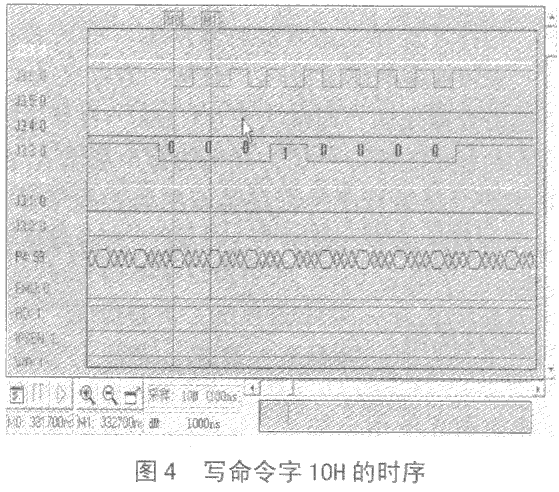

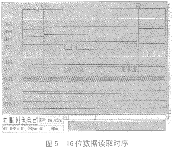

至于编程和调试,建议使用C语言,这已是潮流所趋。我们这个系统的工作方式类似于两个任务并发执行,每个通道最多一次要转换1800个数据供分析,用汇编来写程序是力不从心的。而对于AD7715的编程,一个好的调试工具是必须的,特别需要能观察时序的手段。图3~图5是逻辑分析仪采取的波形,分别是自校准时序、写命令时序和一次完整转换后读取16位结果的时序。

writereg(0x10);/*下面写设置寄存器*/(写入时序见图4)
writereg(0x7c);/*自标定,2.4576MHz,500Hz更新率,单极性,非缓冲模式*/

float readdata 16(){
UNCHAR temp1;
UNINT temp2;
writereg(0x04); /*进入stby方式,且下次写通信寄存器*/
writereg(0x38); /*退出standby方式,设置读操作,3/rate时间后出结果*/
while(!(IN_PORT & 0x80));
while(IN_PORT & 0x80); /*等待读时刻到来*/
RUN=0; /*AD7715选中*/
SCON=0X10; /*串口读*/
while(!RI);
temp1=SBUF; /*读低8位*/
temp2=(UNINT)temp1;
while(!RI);
SCON=0x00; /*读两字节后停止接收*/
RUN=1;
temp1=SBUF; /*读高8位*/(两次读取波形见图5)
temp2|=((UNINT)temp1)<<8; /*合并成16位*/
return((float)(exchange_16(temp2))/65536.0*VREF); /*首位颠倒后换成电压值*/
