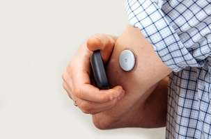

图1所示的动态血糖监测仪(CGM),可帮助糖尿病患者实时检查血糖读数,也可在超长时间段内监测血糖值。CGM能够持续监测血糖水平,然后在用户血糖值达到危险值时提示用户。这款监测仪通常包含图2所示的传感器单元和图3所示的聚合器单元。
continuous-glucose-monitor
图1:动态血糖监测仪(CGM)

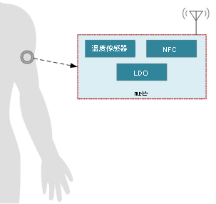

此传感器单元使用纽扣电池或硬币电池,在一定时间段内与人体连接(例如,8到10天)。聚合器单元是由电池供电的手持单元,可以利用如近场通信等无线射频(RF)技术来读取血糖数据。聚合器单元的电池管理子系统由电池充电器、电池电量计和保护器构成。3.7 V锂离子单电池就可运行一般的聚合器单元。其可通过电源适配器的USB或DC输入进行充电。
图 2:CGM传感器单元
