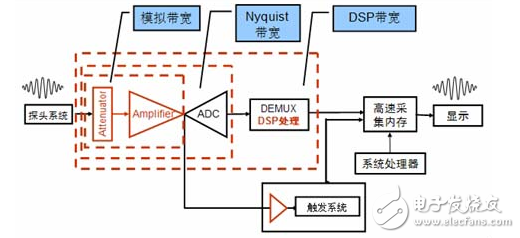

除了应用上需要注意以上这些事项以外,DSP功能还有一些要求。从上图我们可以看到,DSP要求必须满足奈奎斯特采样率实时采样。有一些厂家的示波器当采样率不满足奈奎斯特带宽时,会有难以预料的波形幅度失真,大多来自于这个原因。
同时,高性能示波器一般都是4通道。但是要在四个通道上同时实现标定带宽,还需要采样率的支持。业界一般公认2.5倍于带宽的采样率是保证带宽的最低要求。这样,如果使用8GHz以上的示波器做信号验证(一般都是单次采集),泰克的DPO可以同时在4条通道同时提供全带宽性能(每通道50G的采样率可以有效保证最高20GHz的带宽),而采用共享放大器和ADC结构的示波器最多只能在两条通道上达到全带宽指标,有的甚至仅仅能保证一条通道的性能。
