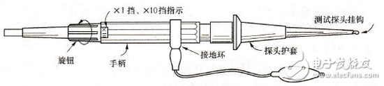

  1.探头结构
  以日常使用较多的LP-16BX探头为例,其典型结构如图1所示,它的一端具有一个挂钩,检测波形时可以钩到电路的元件引脚上,挂钩外有一个护套,内有弹簧。检测时用手将护套拉下,挂钩才露出来。
  示波器探头结构及其使用技巧分析
  图1 LP-16BX探头结构示意图
  2.接地环和接地夹
  探头中间有一个接地环和接地夹,用于与被检测的电路地线相连。使用时如果没有正确接地,就不能正常检测波形。
  3.衰减转换开关
  在探头的尾部有一个衰减转换开关,旋转下部的套筒形旋钮可以进行x1挡或x10挡的选择。在手柄下部标有选择指示,x10挡即表示检测送入的信号被衰减1/10,因此示波器上观测的值要乘以10。

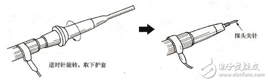

  5.探针
  如图3左边所示,当逆时针旋转挂钩护套,取下护套以后,就可以将挂钩部分卸下来,露出探头的探针,如图4-15右边所示。这样,在检测密度很高的电路板时,可用探针点到检测部位,以免与其他元件短路。
  示波器探头结构及其使用技巧分析
