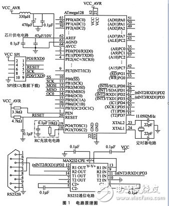

Atmel公司AVR单片机ATmega 128以其速度快、功能强、性价比高等优点广泛应用于各种嵌入式计算场合。利用AVR单片机引脚配置灵活多样的特点,使用Amnega128两个I/O口作为真随机数的电气接口。
其原理如图1所示。主要原理是利用串联RC电路的不确定性产生真随机数源,收集数据,通过AVR单片机ATmega128和主时钟电路量化RC电路的充放电时问,获得不确定的2位二进制数据,再利用程序将每4次采集的数据综合,最后产生1个8位的真随机数。

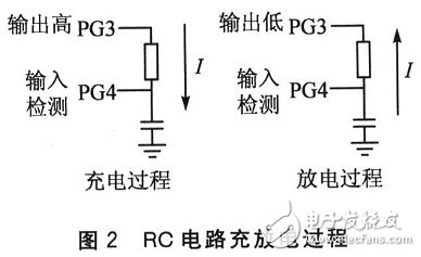

I/O口配置策略为:PG3 口(第18脚)作为充电输出口,PG4 口(第19脚)作为检测输入口。当PG3输出为高时,输出电流通过电阻对电容进行充电;当PG3输出为低时,电容通过电阻放电。PG4用于检测电容上的电平状态。充放电过程如图2所示。
基于AVR单片机的低成本真随机数发生器设计

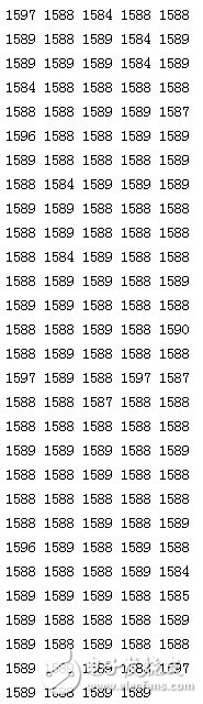

AVR单片机主时钟采用普通晶体振荡器。用该主时钟来测量RC电路的充放时间,用AVR单片机的定时器(1个16位定时器)来量化充放电时间。由于主时钟的周期远远小于RC充放电时间,观察实验数据,最低2位二进制有效数字具有不确定性。以下为AVR单片机定时器对外部RC电路进行3次充电和2次放电所花时间的量化值:

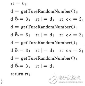

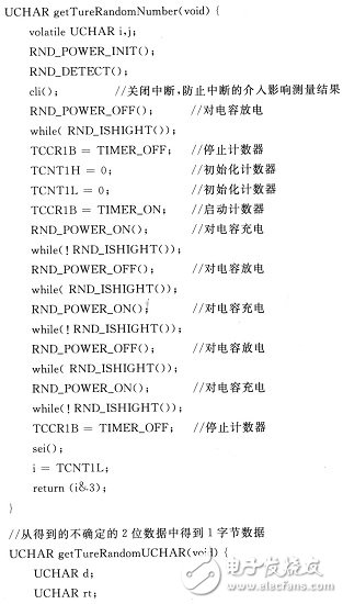

由以上数据统计特征可见,每次测量结果仅有两位不确定二进制数据。为了产生1个8位数据,设计了C语言程序控制专用函数测量4次,每次得到了2个二进制随机数,这样调用该函数1次即可得到1字节的随机数。
主要程序如下:

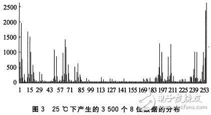

25℃下产生的3 500个8位数据的分布如图3所示。
从图中可以看出,有4个区间分布概率较大,分别是[0,32]、[40,90]、[160,225]、[230,255]。产生这样的分布和具体使用的元器件特性以及测试现场的环境有关。在采集得到大量的序列后,通过计算机分析没有发现有周期重复性。
