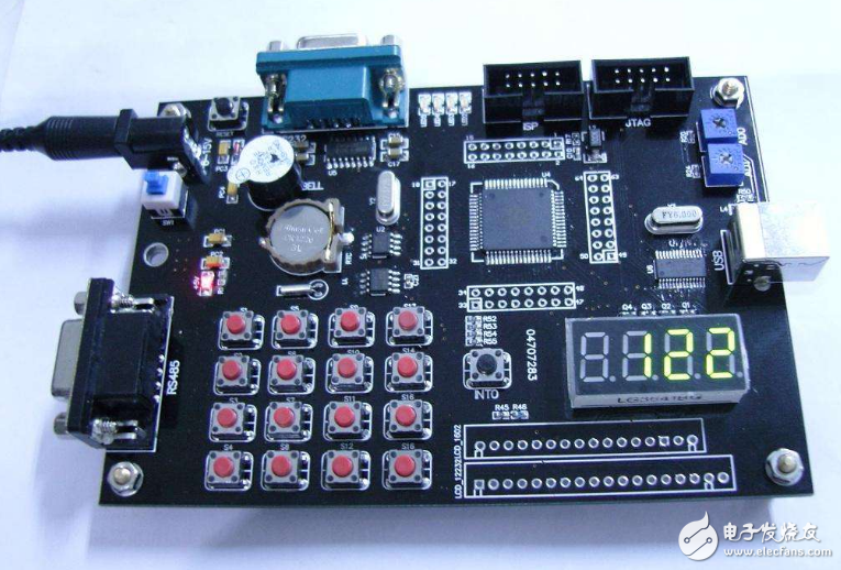

  AVR:
  AVR单片机是1997年由ATMEL公司研发出的增强型内置Flash的RISC(Reduced InstrucTIon Set Computer) 精简指令集高速8位单片机。AVR的单片机可以广泛应用于计算机外部设备、工业实时控制、仪器仪表、通讯设备、家用电器等各个领域。 1997年,由Atmel公司挪威设计中心的A先生和V先生,利用Atmel公司的Flash新技术,共同研发出RISC精简指令集高速8位单片机,简称AVR。
  特点
  高可靠性、功能强、高速度、低功耗和低价位,一直是衡量单片机性能的重要指标,也是单片机占领市场、赖以生存的必要条件。
  早期单片机主要由于工艺及设计水平不高、功耗高和抗干扰性能差等原因,所以采取稳单片机妥方案:即采用较高的分频系数对时钟分频,使得指令周期长,执行速度慢。以后的 CMOS单片机虽然采用提高时钟频率和缩小分频系数等措施,但这种状态并未被彻底改观(51以及51兼容)。此间虽有某些精简指令集单片机(RISC)问世,但依然沿袭对时钟分频的作法。
  浅谈avr和arm的区别
  AVR单片机的推出,彻底打破这种旧设计格局,废除了机器周期,抛弃复杂指令计算机(CISC)追求指令完备的做法;采用精简指令集,以字作为指令长度单位,将内容丰富的操作数与操作码安排在一字之中(指令集中占大多数的单周期指令都是如此),取指周期短,又可预取指令,实现流水作业,故可高速执行指令。当然这种速度上的升跃,是以高可靠性为其后盾的。
  AVR单片机硬件结构采取8位机与16位机的折中策略,即采用局部寄存器存堆(32个寄存器文件)和单体高速输入/输出的方案(即输入捕获寄存器、输出比较匹配寄存器及相应控制逻辑)。提高了指令执行速度(1Mips/MHz),克服了瓶颈现象,增强了功能;同时又减少了对外设管理的开销,相对简化了硬件结构,降低了成本。故AVR单片机在软/硬件开销、速度、性能和成本诸多方面取得了优化平衡,是高性价比的单片机。
  AVR单片机内嵌高质量的Flash程序存储器,擦写方便,支持ISP和IAP,便于产品的调试、开发、生产、更新。内嵌长寿命的EEProm可长期保存关键数据,避免断电丢失。片内大容量的RAM不仅能满足一般场合的使用,同时也更有效的支持使用高级语言开发系统程序,并可像MCS-51单片机那样扩展外部 RAM。
  AVR单片机的I/O线全部带可设置的上拉电阻、可单独设定为输入/输出、可设定(初始)高阻输入、驱动能力强(可省去功率驱动器件)等特性,使的得I/O口资源灵活、功能强大、可充分利用。AVR单片机片内具备多种独立的时钟分频器,分别供UART、I2C、SPI使用。其中与8/16位定时器配合的具有多达10 位的预分频器,可通过软件设定分频系数提供多种档次的定时时间。AVR单片机独有的“以定时器/计数器(单)双向计数形成三角波,再与输出比较匹配寄存器配合,生成占空比可变、频率可变、相位可变方波的设计方法(即脉宽调制输出PWM)”更是令人耳目一新。
  增强性的高速同/异步串口,具有硬件产生校验码、硬件检测和校验侦错、两级接收缓冲、波特率自动调整定位(接收时)、屏蔽数据帧等功能,提高了通信的可靠性,方便程序编写,更便于组成分布式网络和实现多机通信系统的复杂应用,串口功能大大超过MCS-51/96单片机的串口,加之AVR单片机高速,中断服务时间短,故可实现高波特率通讯。
  面向字节的高速硬件串行接口TWI、SPI。TWI与I2C接口兼容,具备ACK信号硬件发送与识别、地址识别、总线仲裁等功能,能实现主/从机的收/发全部4种组合的多机通信。SPI支持主/从机等4种组合的多机通信。
  AVR单片机有自动上电复位电路、独立的看门狗电路、低电压检测电路BOD,多个复位源(自动上下电复位、外部复位、看门狗复位、BOD复位),可设置的启动后延时运行程序,增强了嵌入式系统的可靠性。
  AVR单片机具有多种省电休眠模式,且可宽电压运行(5-1.8V),抗干扰能力强,可降低一般8位机中的软件抗干扰设计工作量和硬件的使用量。
  AVR单片机技术体现了单片机集多种器件(包括FLASH程序存储器、看门狗、EEPROM、同/异步串行口、TWI、SPI、A/D模数转换器、定时器/计数器等)和多种功能(增强可靠性的复位系统、降低功耗抗干扰的休眠模式、品种多门类全的中断系统、具输入捕获和比较匹配输出等多样化功能的定时器/计数器、具替换功能的I/O端口…… )于一身,充分体现了单片机技术的从“片自为战”向“片上系统SoC”过渡的发展方向。
  综上所述,AVR单片机博采众长,又具独特技术,不愧为8位机中的佼佼者。

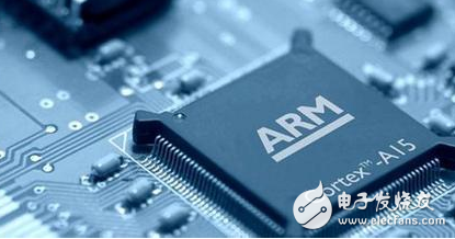

  ARM:
  ARM处理器是英国Acorn有限公司设计的低功耗成本的第一款RISC微处理器。全称为Acorn RISC Machine。ARM处理器本身是32位设计,但也配备16位指令集,一般来讲比等价32位代码节省达35%,却能保留32位系统的所有优势。
  特点
  ARM处理器的三大特点是:耗电少功能强、16位/32位双指令集和合作伙伴众多。
  1、体积小、低功耗、低成本、高性能;
  2、支持Thumb(16位)/ARM(32位)双指令集,能很好的兼容8位/16位器件;
  3、大量使用寄存器,指令执行速度更快;
  4、大多数数据操作都在寄存器中完成;
  5、寻址方式灵活简单,执行效率高;
  6、指令长度固定。
  浅谈avr和arm的区别
  ARM的Jazelle技术使Java加速得到比基于软件的Jaarm处理器阶梯图va虚拟机(JVM)高得多的性能,和同等的非Java加速核相比功耗降低80%。CPU功能上增加DSP指令集提供增强的16位和32位算术运算能力,提高了性能和灵活性。ARM还提供两个前沿特性来辅助带深嵌入处理器的高集成SoC器件的调试,它们是嵌入式ICE-RT逻辑和嵌入式跟踪宏核(ETMS)系列。
  浅谈avr和arm的区别
  ARM(Advanced RISC Machines)是微处理器行业的一家知名企业,设计了大量高性能、廉价、耗能低的RISC处理器、相关技术及软件。技术具有性能高、成本低和能耗省的特点。
  ARM公司本身不生产MCU,授权其他IC厂家使用ARM内核来做MCU.
  1997年,由ATMEL公司挪威设计中心的A先生与V先生利用ATMEL公司的Flash新技术, 共同研发出RISC精简指令集的高速8位单片机,简称AVR。是一种RISC的单片机。ARM架构比AVR新一些。
  AVR相当于ARM系列里面的M0至M3的能力。
