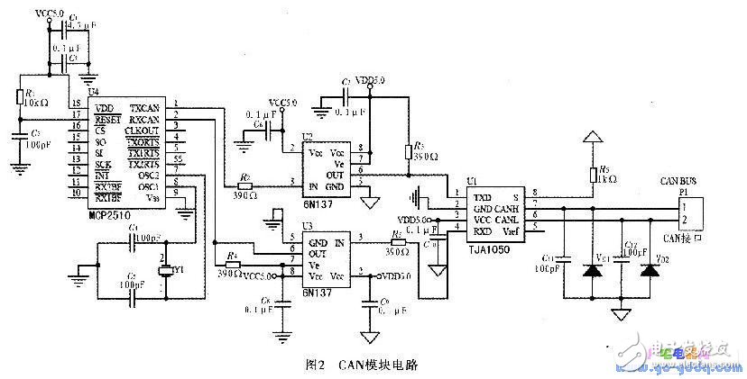

1.1.2 CAN的硬件实现
CAN控制器采用MICroChip公司的MCP2510,该器件使用SPI接口与MCU通信。只需4条总线就可以实现与MCU的通信,但为了具有更好的实时性,一般采用中断方式与MCU进行通信,因此还需要一个中断信号总线
用来通知MCU接收从CAN总线上发来的数据。CAN的接口器件采用TJ-Al050,该器件是CAN控制器与物理总线之间的接口器件。
在CAN模块电路中,如图2所示,ATmegal6的SS,MOSI,MISO,SCK,INT分别与MCP2510的
,SI,SO,SCK,
相连接。为了进一步提高CAN总线节点的抗干扰能力,MCP2510的TXCAN和RXCAN通过光耦6N137分别与TJAl050的TXD和RXD相连接。

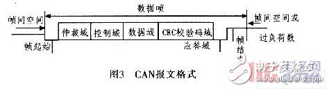

1.1.3CAN的报文格式
在总线中传送的报文,每帧由7部分组成。CAN协议支持2种报文格式,其唯一不同是标识符(ID)长度不同,标准格式为11位,扩展格式为29位。本设计中使用标准数据帧,由帧起始、仲裁域、控制域、数据域、CRC域、应答域和帧结尾等7种位域组成,如图3所示。
AVR单片机电梯外呼板系统设计
其中数据域的长度为0~8个字节。仲裁域由标识符和RTR组成,在标准格式中,标识符为11位。在本例通信协议的制定中,标志位的前4位用作通信的类型码,后7位用作CAN节点的ID号。数据域则用来存储通信的具体内容信息,例如电梯所在的楼层,运动方向等。

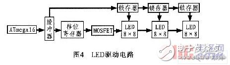

1.2LED显示模块
本模块由3片8x8 LED显示屏以及以单片机为核心的驱动电路构成。LED显示屏由LED点阵显示器P2158构成。它是以发光二极管为像素,按照行与列的顺序排列而成的显示器件,采用逐行(或逐列)扫描方式工作,由峰值较大的窄脉冲驱动,从上到下逐次不断地对显示屏的各行进行选通,同时又向各列送出表示图形或文字信息的脉冲信号,反复循环以上操作,就可显示各种图形或文字信息。以AVR高速单片机为核心的驱动电路如图4所示。
AVR单片机电梯外呼板系统设计
LED显示功能采用逐行扫描的方法,在3片8×8点阵LED显示屏上显示相应的信息。控制信号由MCU发出,经过缓冲器74F244后分成2路,一路经过移位寄存器74S164,串行转并行后来驱动LED点阵的行;另一路经过锁存器68595,串行转并行后驱动LED点阵的列。LED点阵显示采用逐行扫描,每行显示取模方式为从右到左,字节正序输出。其中,锁存器的输入数据由软件中的字库提供。LED显示每20 ms显示一次,故显示频率为50Hz,符合人眼的闪烁特性。

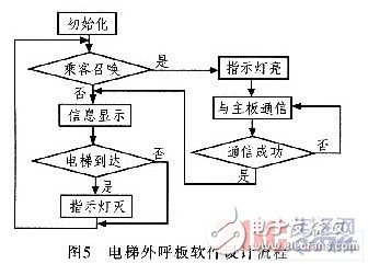

2 电梯外呼板软件设计
电梯外呼板软件设计流程如图5所示。电梯外呼板通过CAN总线接收电梯主板的数据帧,并将数据帧暂时存入缓存区,经过分析处理后按一定的方式保存起来。然后根据数据帧要显示的方式,从数据存储器中取出相应的数据存到一个显示缓存区进行显示,采用逐行扫描方式显示。电梯外呼板上如果有召唤信号输入,相应指示灯亮,同时电梯外呼板上通过CAN总线向电梯主板发送数据帧,数据帧内容包含召唤信息。通信的方式建立握手应答机制。
