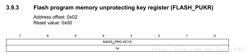

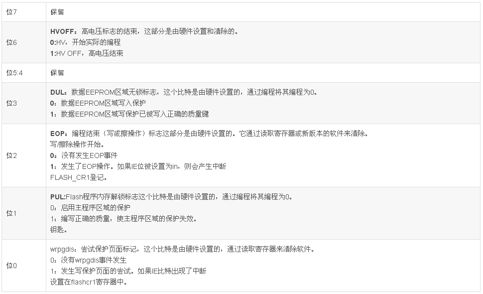

void FLASH_Unlock(FLASH_MemType_TypeDef FLASH_MemType)
  /* Check parameter */
  assert_param(IS_FLASH_MEMORY_TYPE(FLASH_MemType));
  /* Unlock program memory */
  if(FLASH_MemType == FLASH_MemType_Program)
    FLASH->PUKR = FLASH_RASS_KEY1;
    FLASH->PUKR = FLASH_RASS_KEY2;
image.png?imageView2/2/w/550

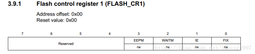

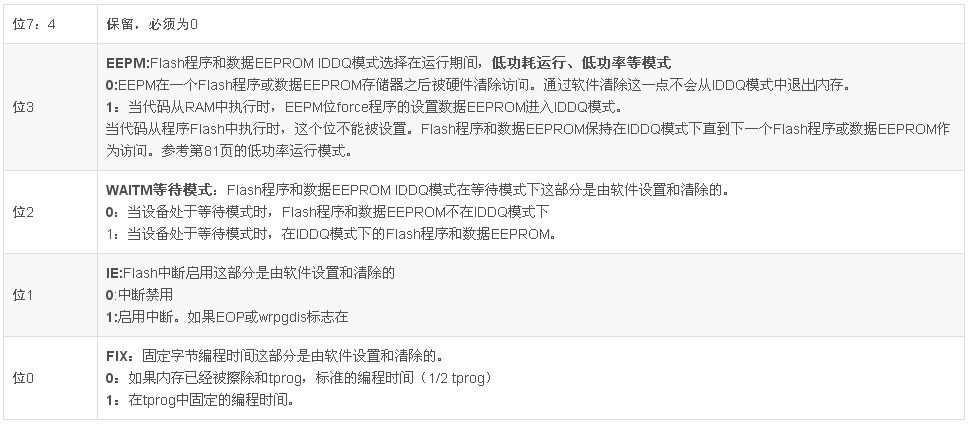

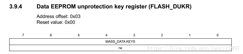

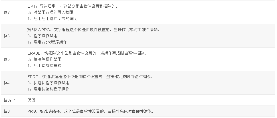

位7:0 DUK 7:0:数据EEPROM写解锁键   这个字节是由软件(所有模式)编写的。它在读取时返回0x00。
Flash register map and reset values
Flash寄存器映射和重置值

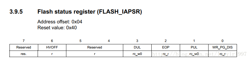

FlagStatus FLASH_GetFlagStatus(FLASH_FLAG_TypeDef FLASH_FLAG)
  FlagStatus status = RESET;
  assert_param(IS_FLASH_FLAGS(FLASH_FLAG));
  /* Check the status of the specified flash flag*/
  if((FLASH->IAPSR  & (uint8_t)FLASH_FLAG) != (uint8_t)RESET)
    status = SET; /* Flash_FLAG is set*/
  else
    status = RESET; /* Flash_FLAG is reset*/
  /* Return the Flash_FLAG status*/
  return status;
