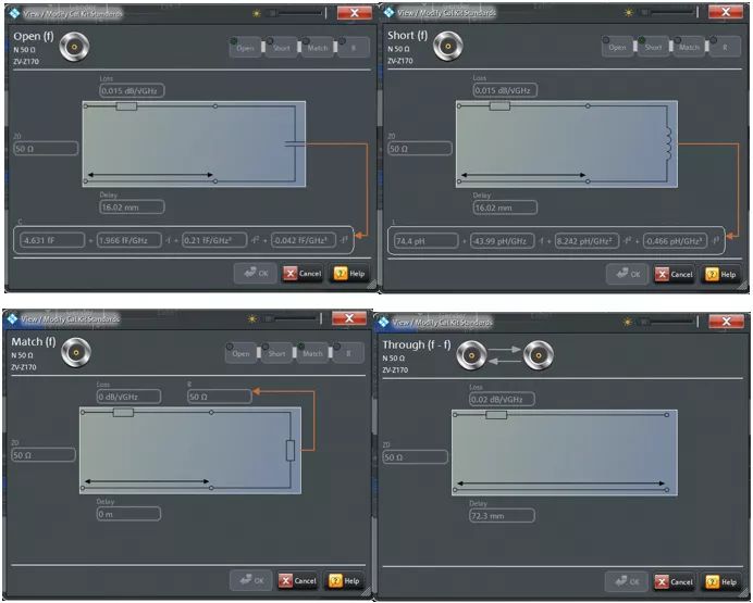

这里需要对校准件做进一步说明,在同轴系统中,校准件通常是开路、短路、匹配和直通,但是由于现实中无法实现理想的开路、短路、匹配和直通,因此需要正确的标定校准件的“特征数据(characteristic data)”,例如开路应该表征为一个寄生电容和一段传输线;短路表征为寄生电感和一段传输线,匹配一般表征为一个理想50欧姆,现代网络分析仪也可以对匹配的不理想性进行表征。如图3所示。
因此下面的公式推导中,我们使用ΓopenΓshortΓmatch 分别表示开路、短路、匹配校准件的实际反射系数,由于匹配通常定义为理想50欧姆,所以一般Γmatch =0,且上述3个参数为已知量,一般在校准件的附带的存储设备里面,都以文件形式定义,对于低频的同轴校准件,其差异性不是很大,所以大部分商用网络分析仪都内置了常见型号的校准件“特征数据”的典型值(typical)。
对于直通校准件,必须精确的表征(或者说“告诉”网络分析仪)其插损和电长度,严格来讲还需要知道其S11和S22,但是目前网络分析的模型都是把直通当一个理想50欧姆的有损传输线来处理的。
TOSM和UOSM校准方法的基本原理与误差分析研究
图3 常用校准件的电路模型,特征数据描述了校准件的不理想性

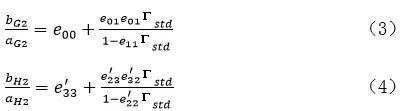

当测量单端口校准件时,可以得到
分别在两个端口连接Open、Short、Match校准件可以得到6个方程,其中bG2/aG2 和bH2/aH2 是接收机真正接收的数据,是实测数据,在方程组中当作已知数处理。Γstd 分别为Γopen 、Γshort 和Γmatch,可以用图3中的模型描述。

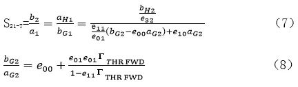

对于直通件Through的测量
当正向测试直通校准件Through的时候,会得到两个结果,即两个方程,分别是Through校准件的插损S21-T,Through校准件串联负载匹配e22之后,整体的反射系数ΓTHR FWD

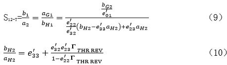

类似的反向误差子模型如图2:
测试直通校准件Through的时候,方程如下,其中ΓTHR REV代表反向负载匹配e'11和Through串联之后总体反射系数
公式(7)(8)(9)(10)中的aG2、bG2 、aH2、bH2是接收机真正接收的数据,是实测数据,在方程组中当作已知数处理,又可以列出4组方程,和上面的6组方程一共构成10组方程,而误差项刚好也是10个,正好可以解出每个误差项,即可完成校准过程。

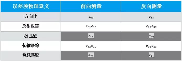

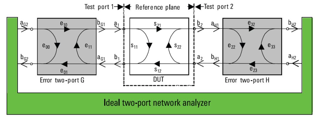

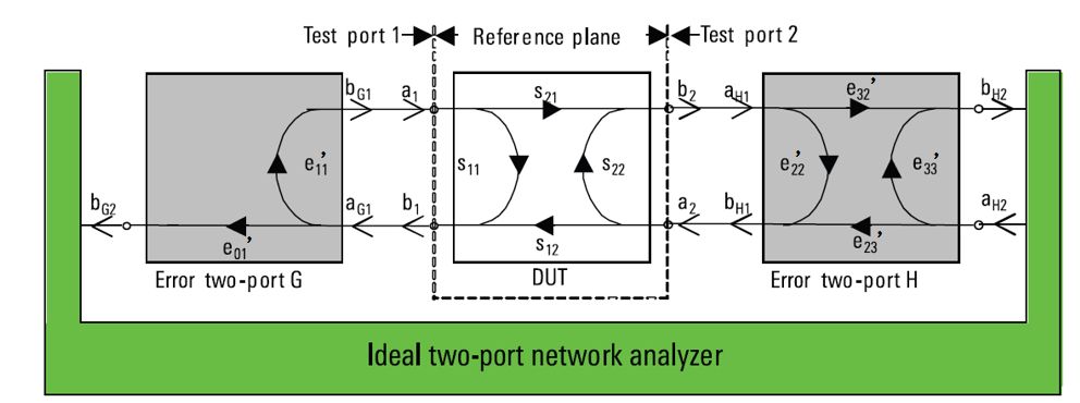

现代网络分析仪普遍采用了2N接收机架构,例如2端口网络分析仪的接收机数目为4,即每个端口都有自己的参考接收机和测量接收机,因此仪器端口的反射系数e11和e22无论在前向测试还是反向测试中,始终保持不变,即反向测试的负载匹配和前向测试的源匹配相同,反之亦然。因此其误差模型如图4所示,对应的误差项如表2,其中源和负载匹配部分用灰色底色表示。和1.1节类似,实际网络分析仪中,e10、e32、e23和e01 的值不会等于0,因此可以将这4个项中的某一项指定为非零的任意值,这会改变波量的绝对值,但是不会影响波量之间的比值(S参数的定义是波量之间的比值)因此这里假设e32=1,因此共有7个独立的误差项(即7个未知数)【3】。
图4 现代网络分析仪4接收机架构的误差模型
表2  7项误差模型中误差项的物理意义

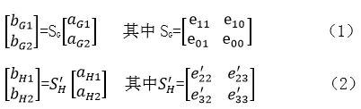

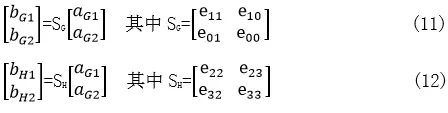

由此可以得出真正到达参考面的信号aG1 和bG1和网分内部接收机实测信号aG2 和bG2的关系:
同理可得在端口2,到达参考面的信号aH1 和bH1和网分内部接收机实测信号aH2 和bH2的关系

首先这里要强调,用校准件去验证,实际测试的结果不是“理想”参数,而是校准件“特征数据”。
因此直接测试Open,并不是在史密斯圆图最右端开路位置的一圈点,而是一个沿等驻波比圆,向源(generator)方向的一条曲线。这是因为如图3中的开路校准件实际上是一个寄生电容串联一段有损传输线,对于不同频率传输线引起的相移(包括损耗)是不一样的,因此聚在一起的数百个扫频点,每个点的频率是不一样的,相移各不相同,就显示成一个曲线了,如果看S11的相位,也不是0度,原因同上。
同理如果测试Short校准件的S11,看到的也是在史密斯圆图左端短路点附近,沿等驻波比圆,向源(generator)方向的一条线,曲线的长度和扫频范围有关。
至于Match,由于目前的网络分析仪一般把它当作理想50欧姆匹配来处理的。所以校准完再次接上Match校准件,其反射系数非常低,一般能达到-60dB左右,这个值可以理解为“有效系统数据”即补偿后的剩余误差。值得注意的是,对于Match会有一个特殊的所谓“记忆(re-recognition)”现象,也就是说用某套校准件校准,如果还是测刚刚校准用的那个Match,反射系数可以到-60dB左右,如果换任何其他一套校准件中的Match,都不可能达到-60dB,一般只能达到-30dB左右。这主要是因为,低频段的网络分析仪都把Match当作理想50欧姆,校准算法仅仅根据当前测试的这个Match的结果来补偿,而实际上每个Match的物理特性都是略有差别的,因此换上另外的Match就不可能达到-60dB左右的反射系数。当然理想的50欧姆也是不可能实现的,这也是影响测量不确定度的一个因素,目前商用网络分析仪在测试反射系数,特别是反射系数特别小的器件的时候(-25dB到-35dB),不确定度一般都能达到2-3dB。
因此有必要再次强调,任何匹配校准件真实的S11(反射系数)达不到-60dB,一般只有-30到-40dB左右。在校准时,系统将它当作理想的匹配,就得到了-60dB这样低的结果。
现代网络分析仪也支持用S参数包来定义校准件,如果采用S参数包文件定义,校准后再测量Open,Short和Match,测量的结果就和S参数定义包里面的数据完全一样。值得注意的是,目前的商用校准件通常只是对Open、Short、Match使用S参数包,对Through还是使用有损传输线的模型。这主要是由于传输线模型已经能比较精确的描述其特性了,由于Through是2端口器件,必须是有S2P文件,而如果用了S2P文件,文件的参数必须和校准件的连接的方向有关,而实际中也不方便规定校准的时候Through的连接方向。
