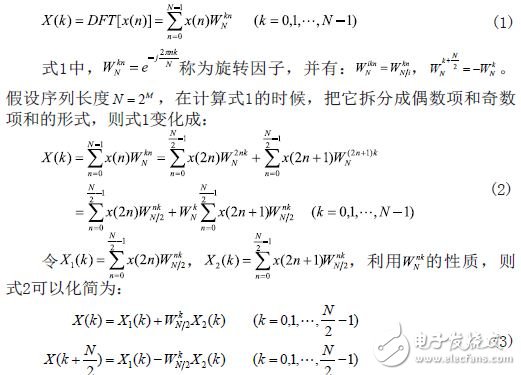

  由于在数字系统中处理的数据都是经由采样得到,所以得到的数据必然是离散的。对于离散的数据,适用离散傅立叶变换来进行处理。
  快速傅里叶变换,是离散傅里叶变换的快速算法,也可用于计算离散傅里叶变换的逆变换,目前已被数字式频谱仪广泛采用。对于长度为N的复数序列 0 1 1 , , , N ? x x L x ,离散傅里叶变换公式为:
  离散傅里叶变换公式

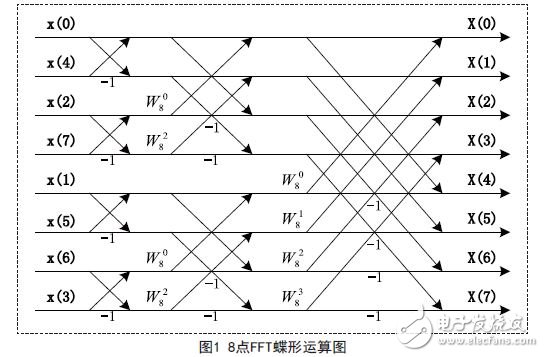

  于是一个序列的运算被分解成两个运算的和的形式, ( ) 1 X k 和( ) 2 X k 可以继续向下分解,最终分解为两点的FFT运算。如果想要FFT运算后的输出为自然顺序排列,则输入序列需要按位倒序来排列。
  图1为8点FFT的运算图。
  8点FFT的运算图
  经过FFT运算后,可以将一个时域信号变换到频域。有些信号在时域上是很难看出什么特征的,但是如果变换到频域之后,就很容易看出特征了,这就是频谱仪的一般原理。

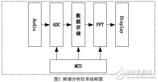

  本文介绍了一种基于FFT的的数字音频频谱分析仪的设计方案,通过ADC采样输入的音频信号,ADC采样完成以后,将数据进行倒序排列并进行FFT运算,结果通过TFT液晶显示出来。系统的框图如图2所示。

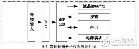

  为了实现系统功能,采用16bit处理器MSP430来高效处理输入的数据流。MSP430自带ADC12模块,ADC12的采样数据经过运算,通过65K色的液晶显示频谱图。本系统硬件系统图如图3所示。
  音频频谱分析仪硬件实现
  电源模块为整个系统提供供电。系统还能响应用户按键事件,并进行相应的处理。串口模块为系统的扩展预留。
