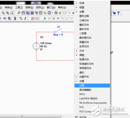

首先将仪器工具栏调出来,在菜单栏上右键,然后选仪器,让仪器前面有打勾状态,如图
multisim示波器是怎么接的_各个端口表示什么

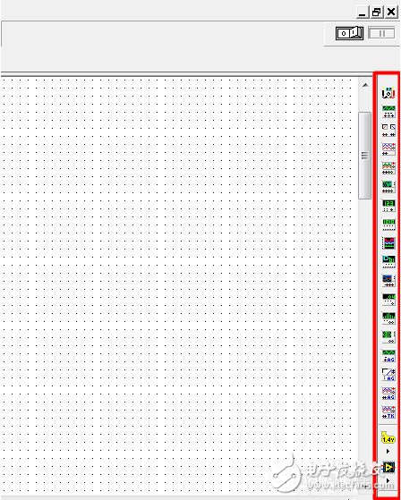

然后会发现仪器栏出现在工作区右面,如图红框部分
仪器栏第一个是万用表,依次往下第4个就是示波器,第5个是四踪示波器;

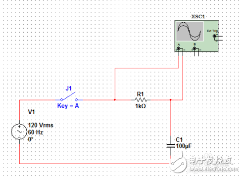

先看示波器用法,示波器有两个通道,可以同时观察两路信号,比如我们要看一个电阻两端电压变化,那么就把示波器的A通道和电阻两端并联,如图

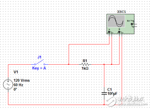

如果还要看电容两端电压变化,那么再把电容两端并联到B通道,如图
当线路图很复杂时,各个通道信号可能看起来比较乱,我们可以通过设置不同信号通道的颜色,如何设置呢?是通过设置与示波器相连接的连线的颜色来设置,比如选中示波器B通道正极相连的导线,右键,然后选择颜色段,选择一个想要的颜色即可,如图
