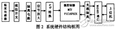

3 7135 与 PIC 单片机的串行连接
由7135 的转换原理可知,可以通过脉冲计数的方式获得测量的结果,且只需要 3 条控 制线 CLK,BUSY,POL。Microchip 推出的 PIC 系列单片机具有驱动能力大,抗干扰能力强,价格适中等优点。其推出的 PIC16F6X 系列,有 2~4K FLASH 内存,1 个 16 位定时器,2 个CCP 比较/捕捉模块,多于 22 个 I/O,唯一的遗憾是没有符合 7135 的采样时钟。考虑到仪表需要通信及隔离模拟变送输出,采用 16M 晶振,利用 16 位定时器 T1 作为 7135 的同步计数 脉冲,BUSY 接于 CCP1 引脚,工作于捕捉方式,用于测量脉冲宽度;而 7135 的 CLK 时钟,则利用 CPU 的晶振接于高速反相器,再经分频取出。考虑到采样速度及对 50Hz 电源的抗干扰影响,以及温度变量的惯性大的特点,取 CLK=“250kHz”,采样速度约为 4 次/min。系统硬 件联接如图 2:
在温度变送器中PIC单片机有什么应用?
在实际应用中,监测的对象为玻璃熔炉的温度,采用热电偶将信号采集到变送器。作为温度变送器还必须要考虑环境温度的影响。其次,还要考虑到器件的温度漂移,必须在后期 得到的数据对这两个干扰量进行处理才能得到真实的温度值。因此在模拟量的输入部分有三个量需要采集,通过多路模拟开关隔离,再将信号送给运算放大器后进行 A/D 转换。在 A/D 转换部分,由于 ICL7135 本身没有自带的参考电压,因此设计中必须配以精确的参考电压源。
实际应用中采用的是 TL431 可调电压基准,应用中达到了生产要求,效果良好。在变送器的输出部分则需加以隔离并且 MAX485 的输出端接以上,下拉电阻。

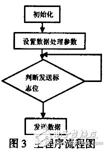

5 软件设计

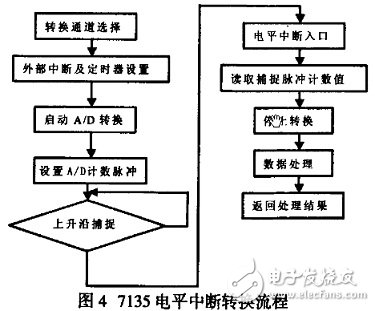

系统软件的设计中含有以下几个处理模块:初始化及主程序模块,中断处理模块,数据处理及传送控制输出模块。其中中断处理模块包括通讯中断,捕捉中断处理。数据处理及传送控制输出模块则包括温度对象的数据处理,串行通讯的接收与发送控制。以下简要介绍主程序运行流程与 7135 电平中断处理。程序流程如下:
在温度变送器中PIC单片机有什么应用?
在温度变送器中PIC单片机有什么应用?
在 A/D 转换过程中,因为 BUSY 脚上升沿时开始脉冲计数,下降沿是计数即完毕,所得结果 存放在 CCP 寄存器中,它是分 CCPR1H 与 CCPR1L 高、低两个字节共 16 位寄存器。将 CCPR1H左移 4 位加上 CCPR1L 再减去 10001,即为 A/D 转换脉冲的计数值。将转换后的数据按前述方法由软件进行进一步处理。对采样数据的处理过程中,可取对每 4 次或 8 次采样值进行脉冲 滤波,或可以结合其他滤波方法一起例如一阶滤波方法对数据进行处理,送显,控制,这样能使测量更准确,显示更稳定。为保证生产的持续稳定进行提供有力保障。
